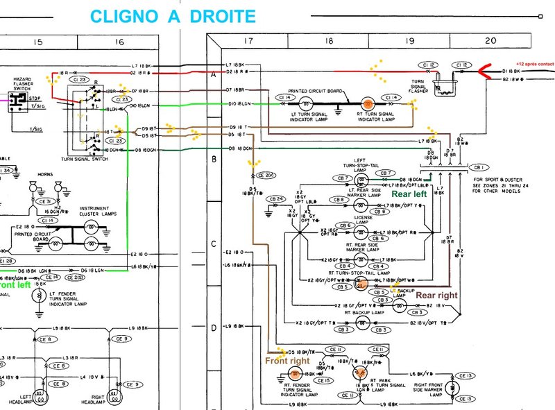

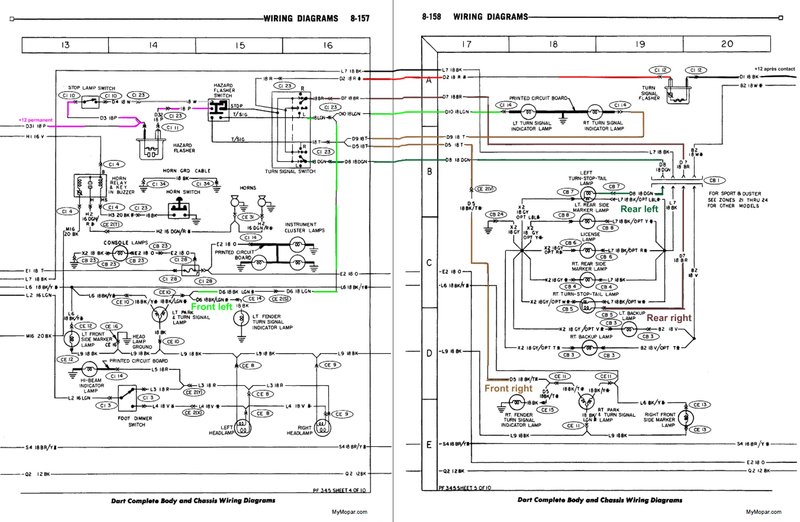

En effet, en surlignant avec la couleur du fil on voit desuite mieux où vont les signaux. J'avais réussi à trouver le schéma de ce qui est mystérieusement résumé sous le cercle de "column steering" (schéma Dart 73) et aussi compris les différentes actions du turn signal switch, ça pourra me (nous) servir ultérieurement. Ne pas oublier qu'il y a aussi une fonction dont on n'a pas parlé c'est de diriger vers la bonne ampoule quand on appuie sur les freins (+12 venant du "stop lamp switch")
Noter que les couleurs des fils (et c'est là qu'on voit l'importance de ne pas changer par du fil noir ou rouge...) des clignos sont "ciblés": du vert clair ou vert foncé pour le gauche et du marron clair (tan) ou foncé pour le droit.
Sur le schéma ci-dessous c'est en position repos, sans warning. Je ferai plus tard les schémas avec cligno G ou D, puis avec warning. Cela n'est pas exclusig aux Dart 73 mais à tous les mopar de ces années là (sauf Imperial qui a en plus sur certaines années un allumage séquentiel à l'arrière ...)

Je viens de me faire une simulation (clignos + stop) , seul problème je ne peux pas simuler un switch à 3 positions donc je n'ai que G ou D. J'ai du ruser aussi car je n'ai pas de commutateur quadruple dans mon logiciel. Mais bon ça fonctionne, faudrait que j'enregistre une vidéo et la poste ici ...
J'ai aussi fait le trajet du signal (flèche pointillé jaune), en fonction cligno droit. Notez la position des 4 commutateurs dans le "turn signal switch".

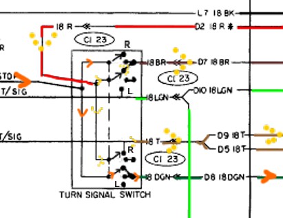

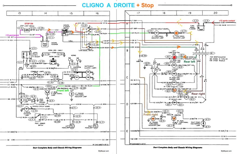

Cligno (jaune pointillé) et stop (flèche orange) à la fois. Regardez bien comment ça passe dans le turn switch !!! Notez aussi que le signal du stop passe par le "hazard switch".
73dart-dirswitch-droit-stop.jpg [ 308.84 Kio | Vu 4027 fois ]
Commentaire: agrandissement
73dart-dirswitch-droit-stop2.jpg [ 42.91 Kio | Vu 4027 fois ]

MessagePosté: Lun Nov 06, 2017 6:18 pm
Messages: 274
j'avais pas vue ça comme ça.
t'es sûre?
parce que là ça s'allume même si tu n'appuis pas sur le stop..
le mouvement du commodo sur le schéma et le mouvement des contacts est pas claire..
pour moi, clignotant eteint le stop passe à gauche et a droite toutes les petite fleches (les contacts) sont à l'horizontale.
tu tourne à droite, toutes les fleches vont vers le haut ce qui coupe le contact de stop vers le fils br et est remplacé par le cligno pour flacher plus fort.... ha mais oui!
je viens de comprendre.
*bravo phil :clap: .. comme on dit un bon schéma vaut mieux qu'une longue explication

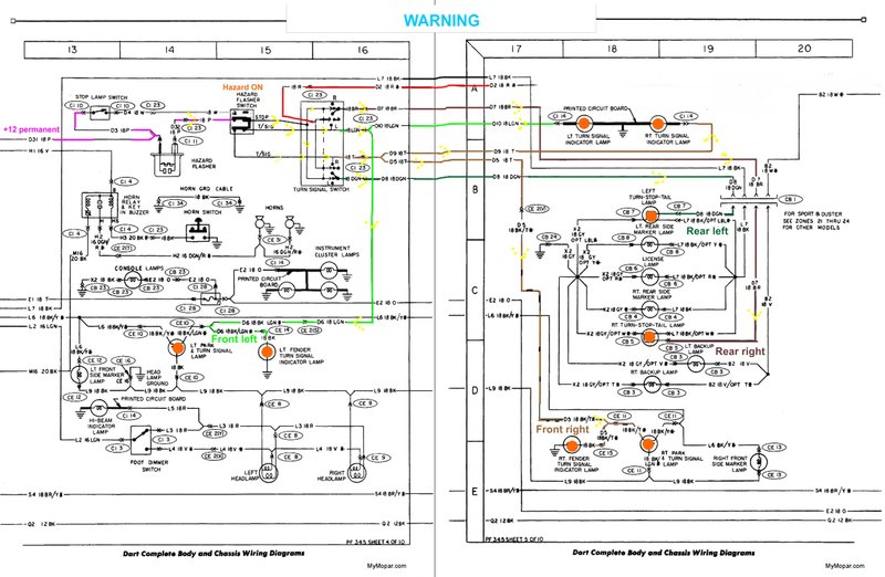

J'ai testé avec une simulation et ça marche ...
En version "warning" (sans complication, clignos non activés, on y reviendra après :D ) ça donne ça
