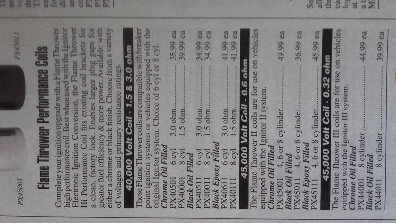

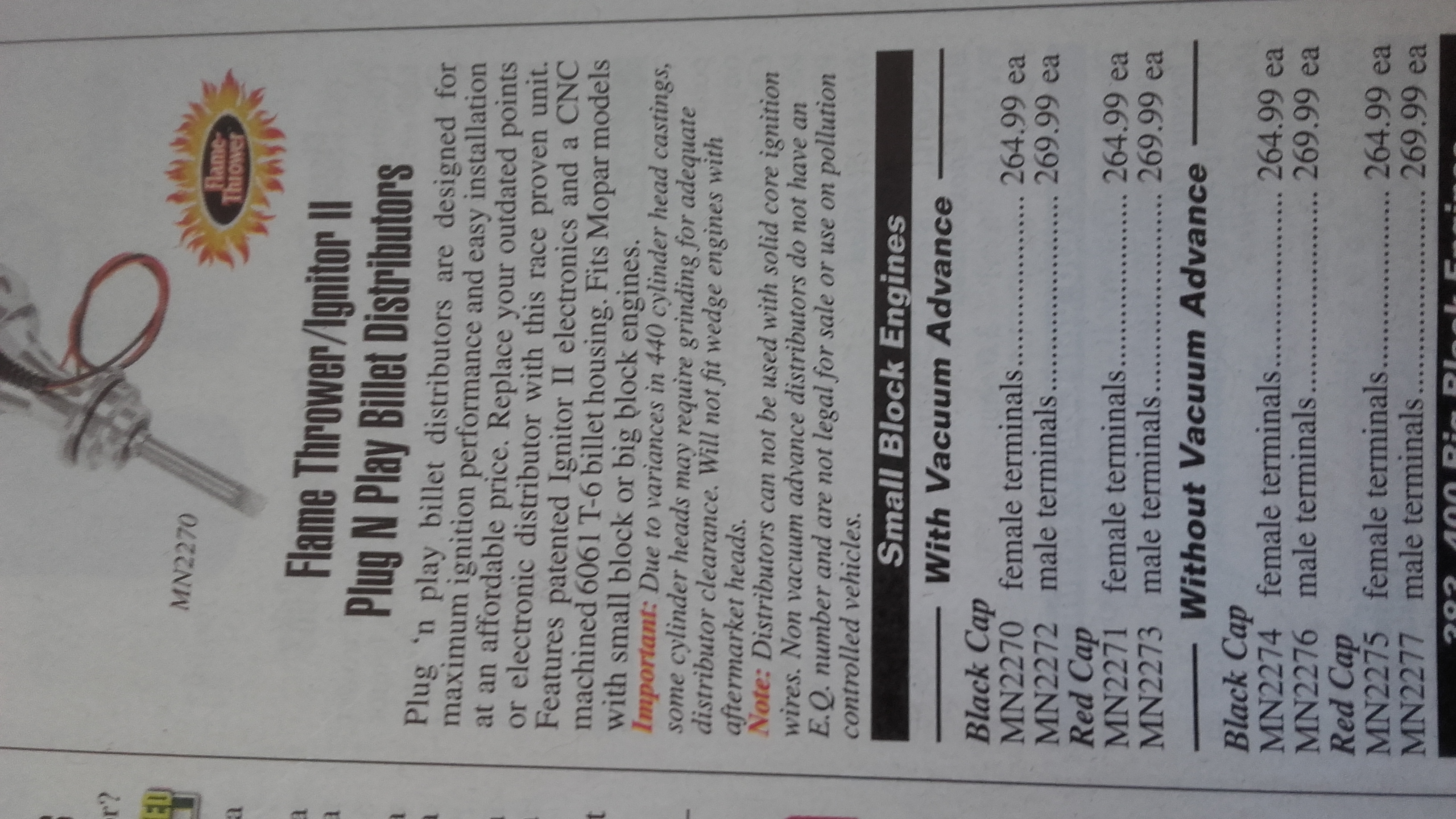

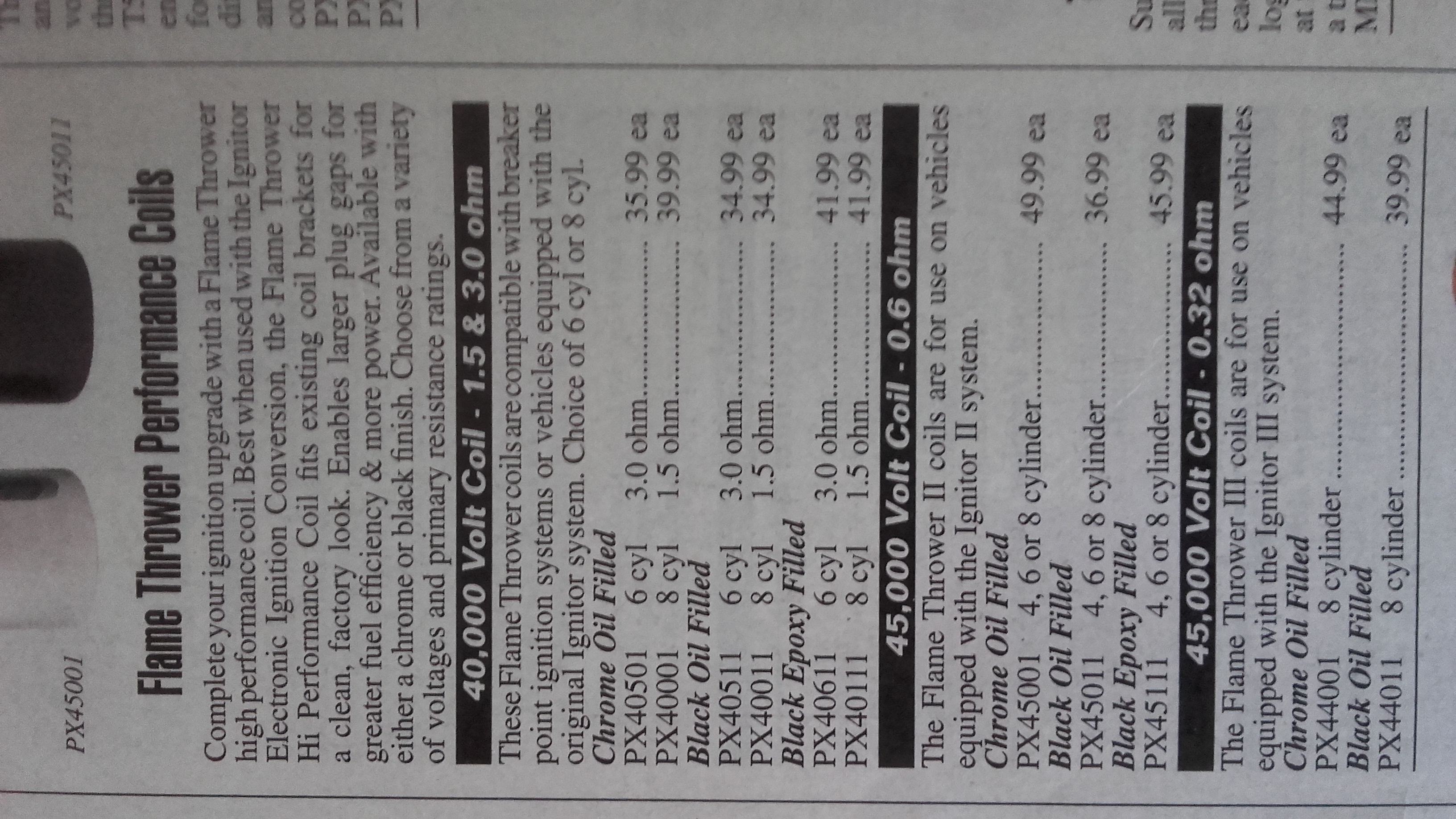

Pour le carbu, j'en n'attend un reconditionné direct tout droit des US, car le mien perlait, j'ai refait un rebuild, mais rien n'y fait et
pour l'allumage, je pose des questions pour m'informer sur ce que je devrais prendre, ah oui, j'avais oublié de préciser que ma bobine
d'origine suinte de l'huile, pas beaucoup, mais elle suinte. Problème d'étanchéité certainement vu son grand âge...
Question : Que signifie sur mon lien "with vacuum advance et without vacuum advance"
Et les notes "important" et "notes" :wink:
La différence entre l'ignitor II et III.
On peut toujours traduire, mais qu'est ce que cela signifie dans la pratique, car si j'achète ce genre de produit et que c'est pas fait pour mon small, se serait bête.
Avec la bobine, aussi qui va bien si j'ai bien saisi. (Merci Phil et Flo :wink: )
Il me faut une 0.6 ohm à 45.000 V. pour l'ignitor II si j'ai bien compris.

with vaccum advance : avec avance a depression ( la capsule sur ton allumeur)
without: sans avance a depression

Ok Greco, merci.
Dans la majorité des cas, les allumeurs ont la capsule !!!!!!!!!!!!!!!! :think:

Tu fais pas si bien dire, mais j'était tellement chieur que les profs me mettaient devant et c'était pas mieux.
Réponds plutôt à ma question au lieu de dire des conneries mon Fredo, les 2 intitulés en dessous du texte de l'allumeur.
Important et Notes, tu sais ce que ça signifie :shock:
Car imagine le prix de l'allumeur et de la bobine si je me plante, pas trop envie en fait....

Tu sais ça a pas trop changé t'es toujours aussi chieur :mrgreen: :mrgreen: :mrgreen: si tu n'ecoutes pas ce qu'on te dit et que tu veux absolument faire autre chose..... ça peut pas marcher :mrgreen: :mrgreen: alors ça sert à quoi qu'on en ait parlé pendant 2 plombes??? Moi je serais partit sur un kit allumage electronique PROFORM conforme à un equipement OEM....... :dance: :dance:
important = important et notes = notes

Non, je peux pas, pour la simple est bonne raison que mon allumeur à l'âge de ses artères, imagine toi,
que si l'allumeur à d'autres soucis, du jeu entre autres etc etc etc... N'oublies pas qu'il a 49 berges le truc.
j'aurai mit 170€ à la poub, autant que je change direct l'allumeur ma poulette, avec la bobine, au moins, je
pars sur du neuf.
Un kit pertronix, c'est bien dans un allumeur pas trop fatigué, tu comprends.
Et ça coute un bras le truc, c'est pour ça que je pose des questions qui vous fatiguent, sinon, y'a belle lurette, que j'aurai pris un allumeur lambda à 50 balles chez RA et basta l'affaire est réglée.
