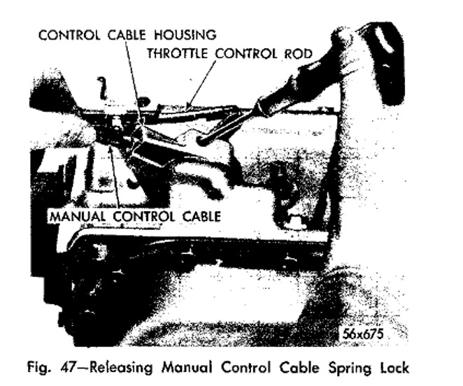

Pour sortir le moteur je te conseille de sortir l'ensemble avec la boîte (faut avoir une chèvre costaud ou un palan c'est mieux, l'ensemble dépasse les 400 kg.). Attention au cable de boîte, faut le sortir via le bouchon latéral en mettant la boîte sur 1 et en poussant avec un tournevis plat via le trou, tout en tirant sur le câble. Si t'es pas en 1 tu ne seras pas en face du ressort qui sécurise le câble
Tu verras à quoi ressemble sur quoi tu dois pousser sur ma page http://www.ch300imp.com/tqf-sw.htm (vers le milieu, désolé c'est en anglais car le public est majoritairement US ...)

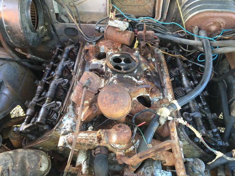

Excuse moi Phil mais je n'es pas compris pourquoi il n'était pas préférable d'enlever le moteur seul ? je n'es pas envie de toucher a la boite pour le moment... je vais la vérifié mais j'aimerais peut etre évité de l'enlever.
Car je suis un peut embeté avec la boite et la commande a bouton...
La commande a bouton fonctionne sans dépression ? qu'electriquement ?
En tout cas le moteur est vraiment propre et j'en suis ravis !! 8)

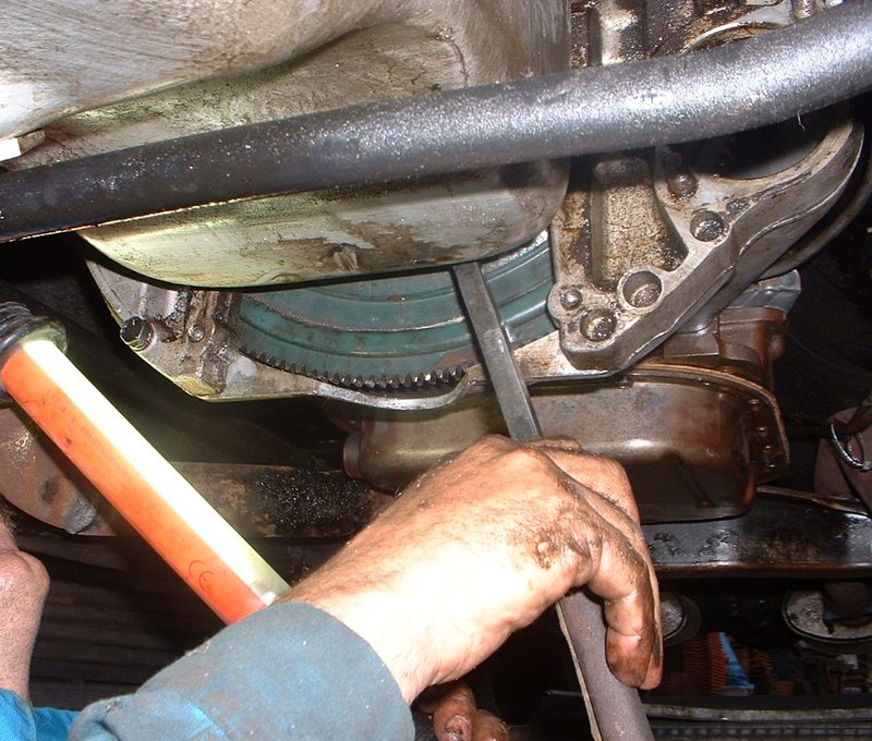

La boîte fonctionne avec un câble, un peu comme un dérailleur de vélo. Si le câble est mal réglé ou déréglé, au mieux tu recules en N ou tu ne démarres pas, au pire tu casses la boîte, j'ai eu une boîte à refaire à cause d'un mauvais réglage (fait par un "pro" évidemment ...).
Tu fais comme tu veux mais même si la boîte va fonctionner après une vidange, la question est "combien de temps" ? Il ne suffit pas de mettre de l'huile fraiche et de rincer carter et crépine, tu imagines bien que tous les tiroirs sont plus ou moins bloqués/englués dans le valve body, que les joints toriques sont secs et ne font plus étanchéité, bref, vu que c'est quand même plus complexe qu'un pont et vu la durée d'inactivité y'a disons 5% de chances que ça fonctionne quelques jours ...
Pour désaccoupler moteur et boîte il faut le faire entre moteur et convertisseur, en laissant le convertisseur sur la boîte. Enlever le moteur sera facile mais le remettre pile en face des 8 goujons du convertisseur le sera moins... Et de toute façon faudra quand même refaire la boîte, donc l'enlever, plus tard. On ne restaure pas une voiture par morceau question mécanique car c'est une perte de temps et d'argent, surtout quand c'est "physique" comme moteur (300 kg) et boîte (110 kg).
Commentaire: Dévissage des écrous du convertisseur avec une clé plate à manche "rallongé"

ça ne sert à rien d'essayer de le mettre "comme il était", c'est impossible, à cause de la gaine et de son arrêt, du jeu interne du câble, etc.. Et qui dit d'ailleurs qu'il est bien réglé.
Tes boutons ne fonctionnent ps ? Tu as essayé d'appuyer sur chacun et de vois s'ils restaient enclenché ?
Il est possible de mettre en 1, il faut enlever la patte d'arrêt de gaine au niveau de la boîte et de tirer ensuite sur l'ensemble gaine/câble.
