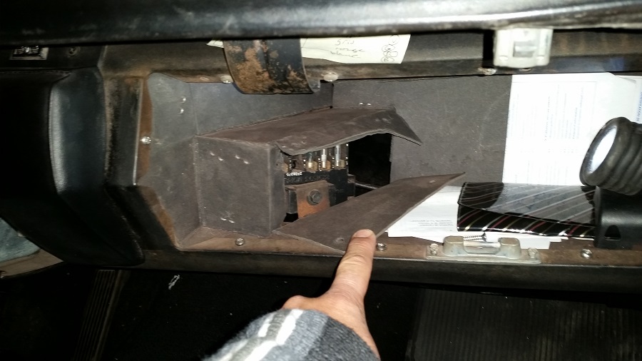

T'as trouvé ton porte fusible? car tu as bien un fusible pour les backup lamps
non toujours pas de porte fusible je sais pas ou y se cache ce con :P si quelqu'un à une idée ca m'arrangerait :P
tu ouvres la boite à gants du tableau de bord, tu enlèves le misérable fond en carton et il est sur la droite (B-body)
 Sujet du message: Re:contacteur marche arrière
MessagePosté: Lun Fév 23, 2015 2:31 pm
trouvé
le voici dans la boite à gants

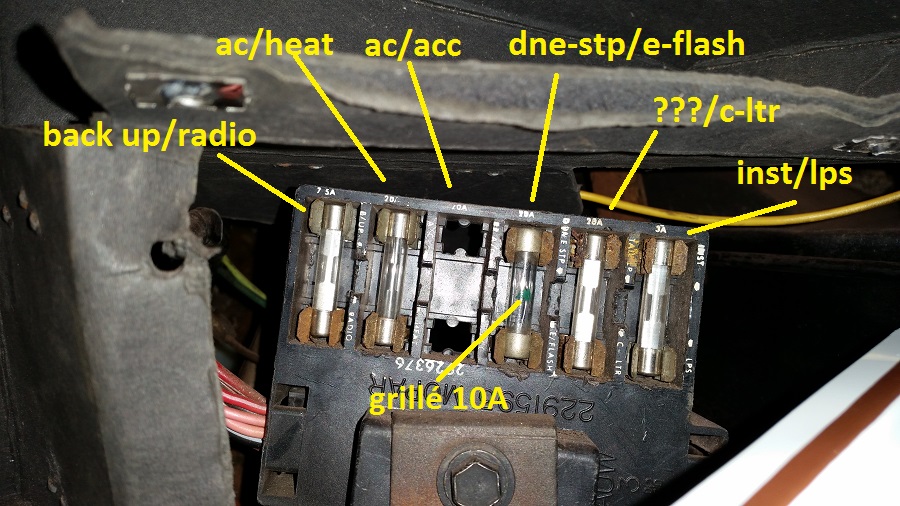

voici ce que j'ai pu relire, par contre celui qui est grillé visiblement c'est pour le flasher je comprend mieux pourquoi ca fonctionne pas :P

celui qui est grillé c'est un 10A alors que le port on y voit un 28A ou alors avec le temps c'est peut etre un 20A d'origine.
du coup trouve ton encore ce genre de fusible?????
MessagePosté: Lun Fév 23, 2015 3:20 pm
Messages: 2034
Alors perso j'ai absolument changé tous les fusibles même ceux qui fonctionnaient :lol: à Norauto, donc si t'as un feu vert ou roady ou autre merde comme ca, tu trouveras surement.
Ce doit être 20A et si c'est un 10 sur un 20 c'est qu'il à pas supporté les 15-16-17-18A demandé...mdr

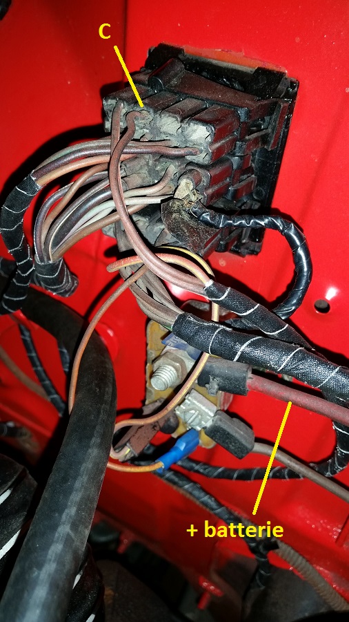

Non ca c'est le connecteur pare feu, c'est la liaison extérieur/intérieur
Et en dessous ton relais de démarreur, tu peux même y voir ton fil jaune avec la cosse bleu c'est ton fil de sécurité de boîte qui va justement sur Neutral switch.
Non non le petit connecteur dont je te parlais se trouve derrière le tableau de bord ahah.
Le "C" que tu montre c'est bien là que t'as balancé le 12V l'autre jour?
Fait les vérif du coup, avec le multimètre tu peux atteindre logiquement du cuivre
Et si tu te demande pourquoi rien n'est connecté sur les deux bornes à droite, c'est normal c'est prévu qu il n y est rien mdr :lol: :-/

alors j'ai testé au niveau du fusible car derriere pas trop d'accès mais j'essaie plus tard car avec les gamines qui braille pas facile :P donc au porte fusible (radio/back up) 12v
borne D: rien:blush:
borne C: 12v (je sais pas si j'ai bien fait mais j'ai pris un + et la borne C) même avec R parcontre sur D rien
du coup j'ai testé avec le shunt au C 12v au D rien:blush:
