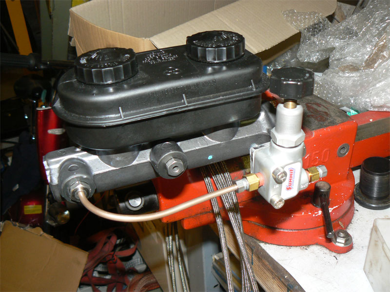

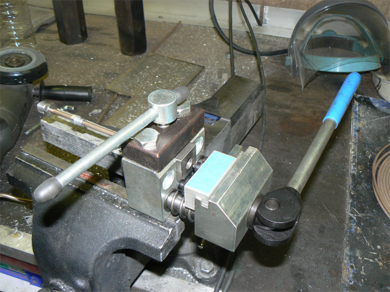

Ce jour, fabrication de la conduite de frein arrière entre le MC et la proportionning valve...
L'outil à faire les collets battus en action :lol: Image

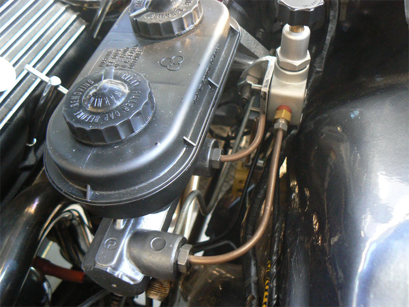

Salut voilà quelques news du montage, tout d'abord, j'ai terminé l'ensemble des conduites de freins, en fait j'ai tout refait à neuf car rien ne correspondait :(
voilà les sorties du MC, on voit la conduite des freins avants qui rejoint un répartiteur trouvé dans mon stock Image

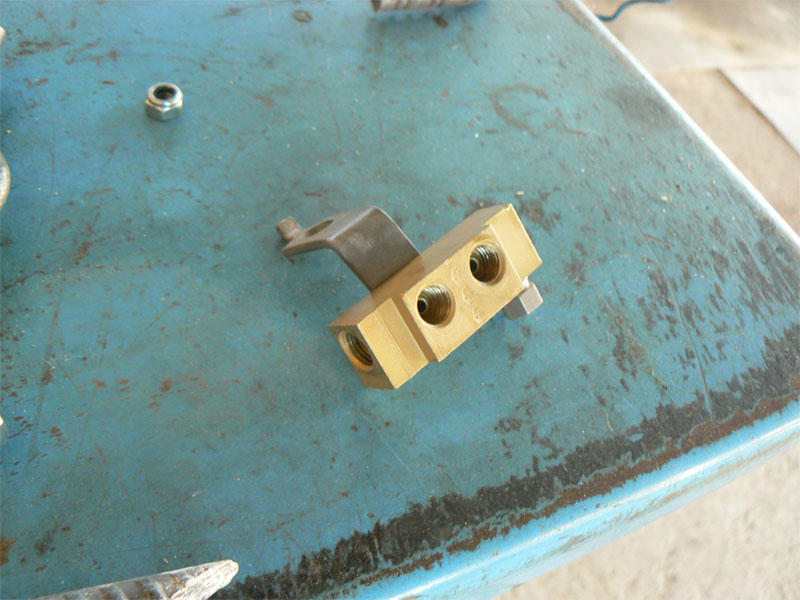

J'ai récupéré ce vieux répartiteur du montage d'origine de la barracuda (je crois), une fois microbillé, il est comme neuf :) Image

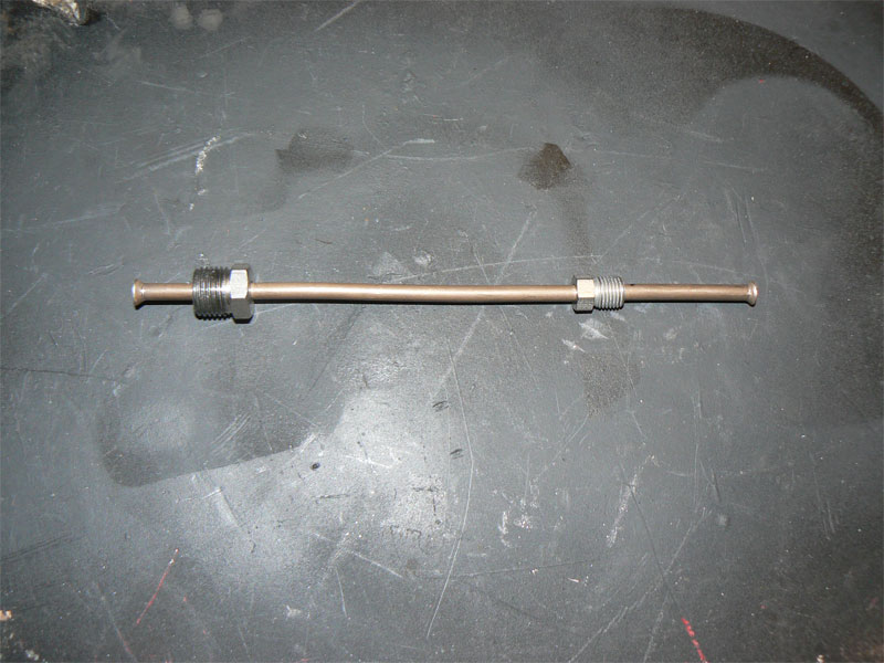

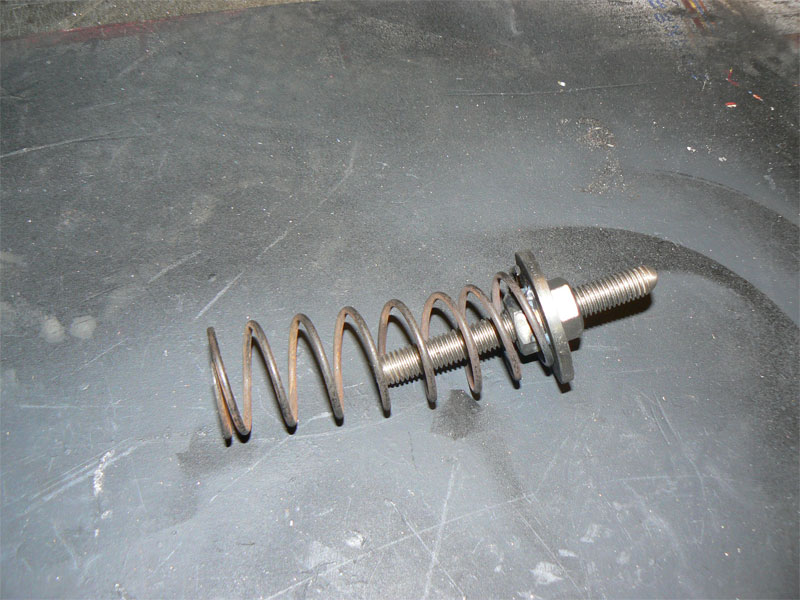

Une fois les circuits au point, je me suis attelé au poussoir entre l'hydro et le MC, j'ai lu 2 ou 3 articles et trouvé des vues éclatées qui indiquent que la tige doit être équipée d'un ressort de rappel qui ramène le piston de l'hydro à sa position "repos" sans quoi l'auto risque de freiner toute seule :S , j'ai décidé de fabriquer la tige à partir d'une vis M10 en classe 8.8, j'ai équipé la tige d'une rondelle réglable en profondeur (avec un écrou / contre écrou) et j'ai trouvé un ressort de pression qui faisait l'affaire :) Image
 Sujet du message: Re:Hydroboost Ebody
MessagePosté: Dim Juin 22, 2014 1:50 pm

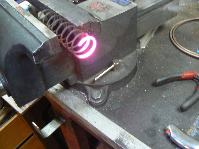

le ressort étant trop long je l'ai coupé et j'ai chauffé la dernière spire au chalum' pour l'aplatir afin que l'appuis soit propre ;) Image

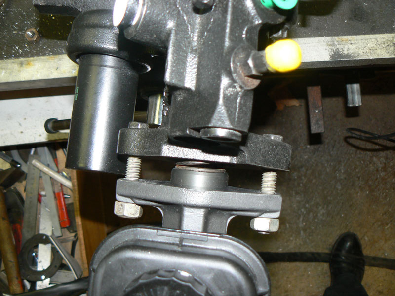

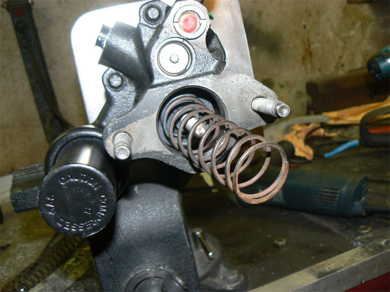

voilà le MC accosté à l'hydro, une légère précharge du MC de quelques dixièmes semble préconisée Image
