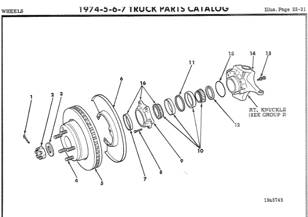

Maintenant SVP !! je voudrais avoir un éclaté PONT AVANT DANA 44 pour DODGE W200 1976 avec moyeu 8 Boulons car celui là ne correspond pas au mien !!
Enfin pour mes joint spi qui aurait les références et dimensions pour les joints spi extérieur et intérieur
Merci les amis

Voila Image

Bon personne pour m'aider ! mis à part Dodge Fred personne n'a de Dodge W200 ? alors pour vous dire j'ai meme passé un coup de phone sur Lille chez le mec de Parts chez plus quoi ! j'avais l'air de l'emmerder ! si il veut pas vendre de pieces celui là qu'il aille se promener à la Citadelle !
Putain ça vend de la piéces pour ricaines et ça n'a pas d'éclatée de DODGE W200 ! poaaaaaaaaaaa !! et sur le net y a tout sauf ce pu.. d'éclatée ou un topic pour voir juste le démontage et remontage
Je veux juste les references des joints spi !! car le mien a été broyer avec le roulement.
A votre bon coeur messieurs.......

PAS VRAIEMENT DE DIFFERENCES cest juste le perçage de ' l'entraxe qui differe: 8 /5 goujons sinon SF2A POUR LES JOINTS SPIE;)
