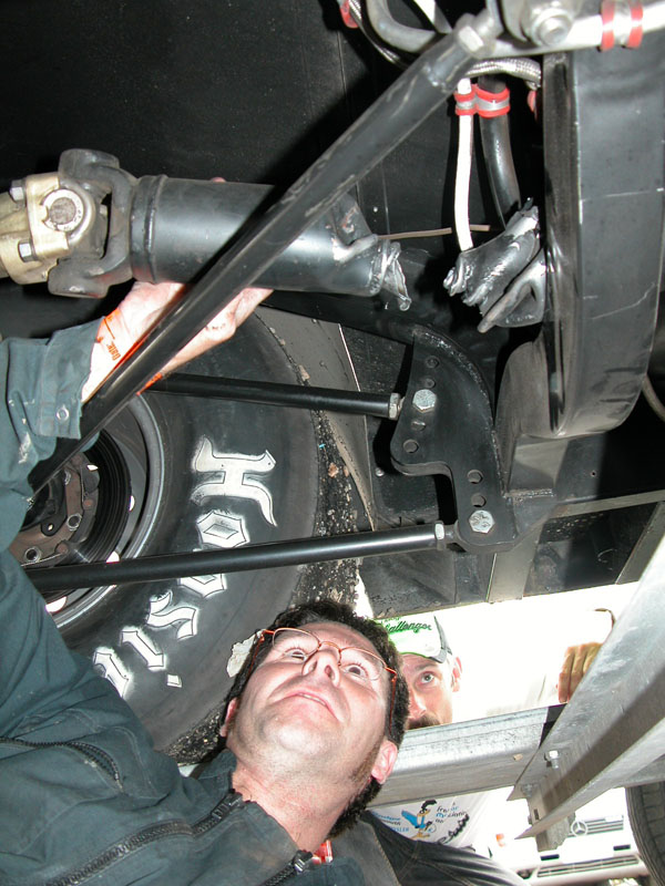

Peter écrit:
Moi ça me choque pas plus que ça :huh: celui que je veux prendre j'crois qu'il peu encaisser 1200 hp , j'ai d'la marge :P
Pas sûr...Demande au Viet:
:whistle: :whistle:
:blink: impressionnant !! m'enfin c'est un arbre stock ? et puis c'est sur la grenouille !!! rien a voir avec la mienne :S

Peter écrit:
:whistle: :whistle:
Oh vérole !!
C'est un chewing gum le truc !!!

Peter écrit:
Non, il venait de chez Hauser, et il était sensé tenir plus de 1500 hp...Il a pété net au départ, suis même pas sûr que l'Viet ait eu le temps de nitrousser l'run... :P
