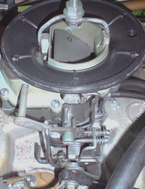

 Sujet du message: Re:Reglage des vis de richesse
MessagePosté: Sam Mai 28, 2011 7:41 pm
Messages: 2974
Bon à défault de vidéo prend toujours cela , il s'agit du carbu pris apres un coup de godasse pour fermer le volet de starter donc regarde l'ouverture , regarde aussi l'espace en bas entre le bout de la vis de ralenti a chaud et le cylindre butoir cela correspond a ce que je met pour le reglage de la vis de ralenti a froid .
Zieute aussi que le choke pull off à viré sa sale gueule !
