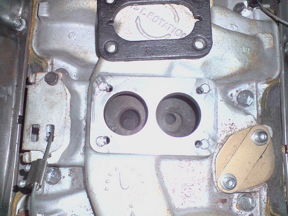

Ok ok poulette mais mes putains de valeurs à l'entraxe alors ................. allez les coupines !

Oui malheureusement j'avais déja vue cela sur un site Us et là en étant confronté je ne me faisiat pas d'illusion .
Du coup après avoir pris moi même les mesures sur le BBD de mon frere ( à l'arrache avec un metre a ruban ) ce fut confirmé sur le holley j'ai du 93mm sur 50mm tandis que sur le BBd j'ai quejchose comme 81/82/83 sur 46/48 .

Bon voila j'ai reçut et remonté la pompe à essence puis à l'aide de l'entretoise du carbu dont ce dernier est encore en route j'ai centré/percé et taraudé les trous pour recevoir le nouveau carbu .

Bah on va parler clairement j'ai eut de la chance que cela soit une espece d'acier/fonte de merde car ce fut comme dans du beurre .
Apres taraudage bon une des quatres vis a un poil de jeu et je ne pense pas que cela vienne du tarau mais plutot de la vis en acier bas de gamme donc avec l'ajustement made in china . Là j'attend le carbu et je pense monter le tout au frein filet biensur .

Malheureusement pour le montage qui me conçerne je ne puis faire comme votre humble seigneurie car avec la cale isolante les goujons d'origine étaient trop court .
Là j'ai monté mes goujons à l'époxy dans l'intake et demain normalement à la force de dieu j'ai le carbu ...

Allez le carbu est arrivé et est déja monté ( ouai jsuis un fou moi) , bon au démarrage à froid j'ai encore du travail vue que là je l'ai démarré avec le system automatique du holley .
Le pull off choke du carter va , des le démarrage , à toc donc bon je l'ai viré d'office et ai bouché la pipette du coup il tourne mieux mais étant déja tiede cela ne compte pas .
La suite demaing ! Mais pfff pour vous dire la difference meme tiede en enlevant le volet il tourne rond ; les venturi sont d'entrée de jeu plus adpaté sans aucun doutes .
