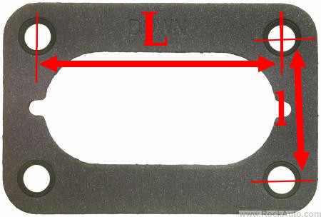

Bon sinon pour préparer le socle pour le BBd je souhaiterai avoir ces valeurs afin de virer les anciens goujon de mon intake ( qui je le rappel est un 360 donc plus large ) pour repercer/tarauder et en remettre d'autre au dimension des CARTER BBd .
...... Par contre bon je ne vous le cache pas soyez précis hein siouplait parce que si je foire la pose des nouveau goujons c'est mon intake qui part à la poubelle ....

Tof écrit:
Ah ba on verra j'ai jamais essayé en fait ...
Il me semble qu'il existe un adaptateur?
A+Dan
