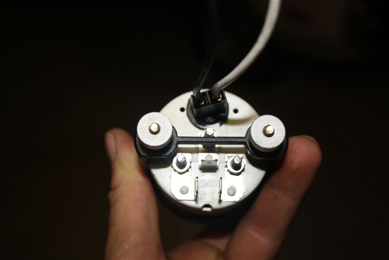

J'ai besoin d'un renseignement, j'ai une sonde de pression d'huile avec son mano de marque Autometer (série "Phantom"). Donc électrique.
Le souci est que j'ai égaré la notice de montage :pinch:.
Quelqu'un saurait-il me dire à quoi correspondent toutes ces broches et à quoi ça se branche:blush: ?
Je suppose que les fils noir et blanc sont le + et le - mais bon je préfère pas faire de connerie. Sur quoi se branche le fil venant de la sonde et quid des deux autres broches mâles?

Donc, le noir et le blanc, c'est pour l'éclairage.
Au milieu, il doit y avoir la masse. Le + après contact noté (I) et le signal de la sonde sur la troisième ( noté S de mémoire ).

Merci à vous deux:) ;) !
Ca doit faire pas loin de deux ans qu'elle traîne dans le coffre, alors je vais la remettre avant de sortir le moteur, au cas où je remarquerais quelque chose d'anormal à ce niveau là, tant que le berlingot sera déposé je pourrais en profiter si besoin pour réviser.

Je viens de faire un petit essai, ça fonctionne.
A froid j'ai 60psi au ralenti et 80 aux alentours de 4000trs/min.
J'ai pas essayé à chaud mon seul voisin venait de rentrer alors j'ai pas voulu la faire tourner trop longtemps :P .
