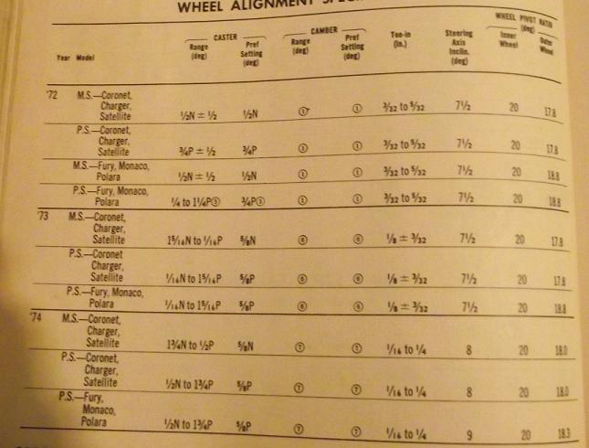

je sais pas, je dis juste que je me suis planté en notant les valeurs. j'ai pris celles pour 65-72. donc faut que je revoie dans l'ordinateur du banc pour la 74 à Dodge5 ;)
en tout cas merci des éclaircissements sur le réglage de la chasse.

ok j'avais l'impression que tu voyais pas mes messages ; dailleurs suite a tes indications faut que je modifie le tableau ou plutot il manque deux lignes mais difficulté a scané le chilton et mon numerique n'avait plus de piles
Voila le tableau avec la derniere ligne PS POWER STERRING direction assisté

bon, j'ai trouvé .
il y a comment mesurer la hauteur de caisse , les valeurs par modèles et les valeurs en degré et minutes pour la Coronet
dans le dernier tableau "TOL" veut dire tolérance
pour voir l'ilmage en full size : http://img176.imageshack.us/img176/4908 ... ler021.jpg

pendant que j'y étais j'ai regardé les réglages pour une partie du cheptel du forum (attention toutes ces valeurs ne sont valables que pour des véhicules équipés de direction assisté )
le moins qu'on puisse dire, c'est que c'est pas compliqué
Challenger & Barracuda 70-74
pareil
Monaco 74 - 76
parail sauf inclinaison de pivot : 9° tolérance 0°15'
Charger 66-72 ; Satellitte 65-74 ; Road Runner 68-75 ; Polara 65-73 ; Duster 70-76
Pareil sauf parallelisme total 0°15' tolérance 0°04'
Barracuda 64-69; Valiant 64-76 ; Dart 64-76 ; Demon 71-72
pareil sauf
parallelisme total 0°15' tolérance 0°03'
inclinaison de pivot 7°30' tolérance 0°15'
en éspérant que ça vous aidera ;)
pour d'autres autos n'hésitez pas à demander
