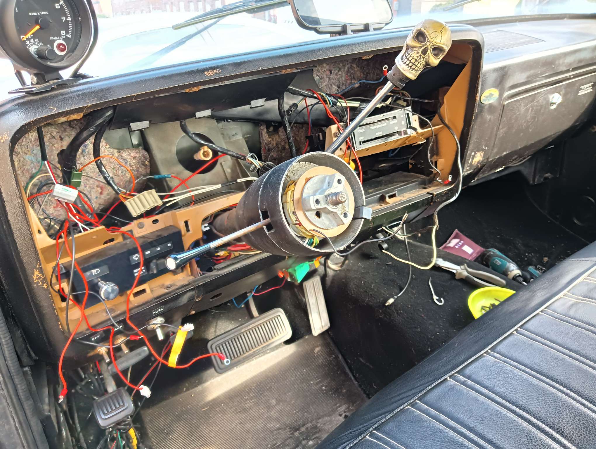

Quelqu'un saurait il comment me procurer les schémas électriques complets ?
C'est un dodge d350 360ci de 1985.
Merci d'avance.

Les schémas sont normalement dans le shop manual (ou service manual) d'usine. Soit en version papier (cher cause poids..) soit en CD ou clé USB. Exemple https://www.ebay.com/itm/283145213549?h ... R_LH7d_GYg

Bonjour à tous, je reviens vers vous car c'est à nouveau la mer..
Grace aux schèmes électriques j'ai refait pas mal de câblages.
