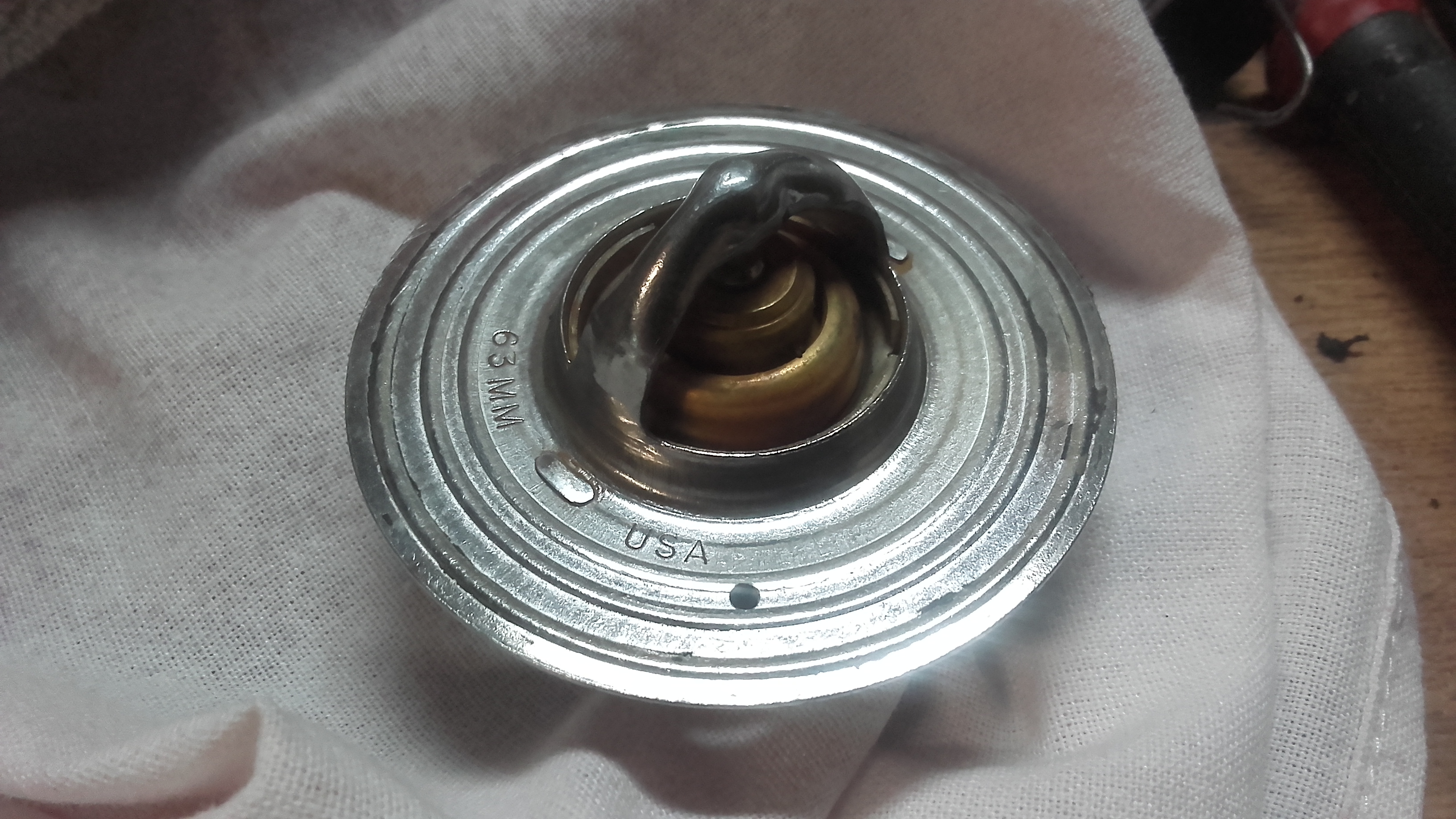

Je me suis mit en tête que de faire un ptit trou de 3mm dans le calorstat comme me l'a conseillé les
Copains ne devait pas être si inutile, c'est donc fait.
Concernant une vis de purge pour liberer l'air dans le circuit, je serai curieux de savoir ou elle se trouve !!!
Jamais entendu parlé de ça....

Justement ce petit trou va aussi te permettre de purger le circuit en laissant le radiateur ouvert quand tu remplis le circuit. A laisser ouvert aussi le temps que ça monte en température.
Pour la montée en température pour chasser l'air, ça je le savais mais pour le remplissage, c'est
astucieux et fallait y penser :wink:
D'ailleurs, je l'ai testé dans une casserole d'eau chaude mon calorstat avant de le remonter, on ne sait
jamais et il fait son job, :D

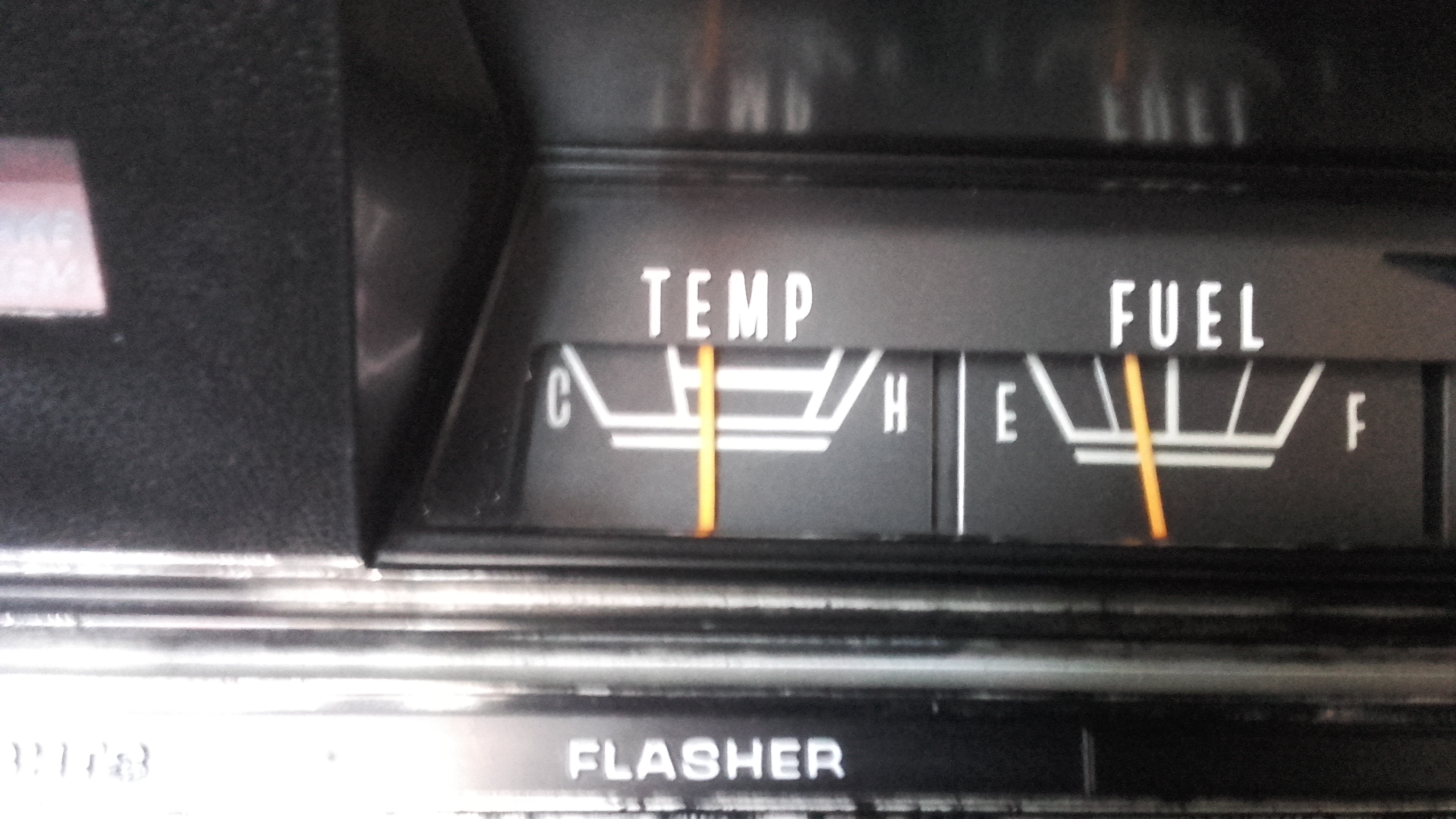

Bon, j'ai fait quelques mesures avec mon thermomètre infrarouge.
Que se soit sur la durite supérieure (radiateur), durite au dessus de la pipe d'admission ou le LDR,
je dépasse pas les 95°.
La durite inférieure (pompe à eau-radiateur) elle doit être à 65°.
La pipe en elle même doit être à 150°, les collecteur fontes dépassent aisément les 340° (oui ça chauffe)
mais pas tous les collecteurs à 340°, certains à 280°.
Voilà pour les infos.
