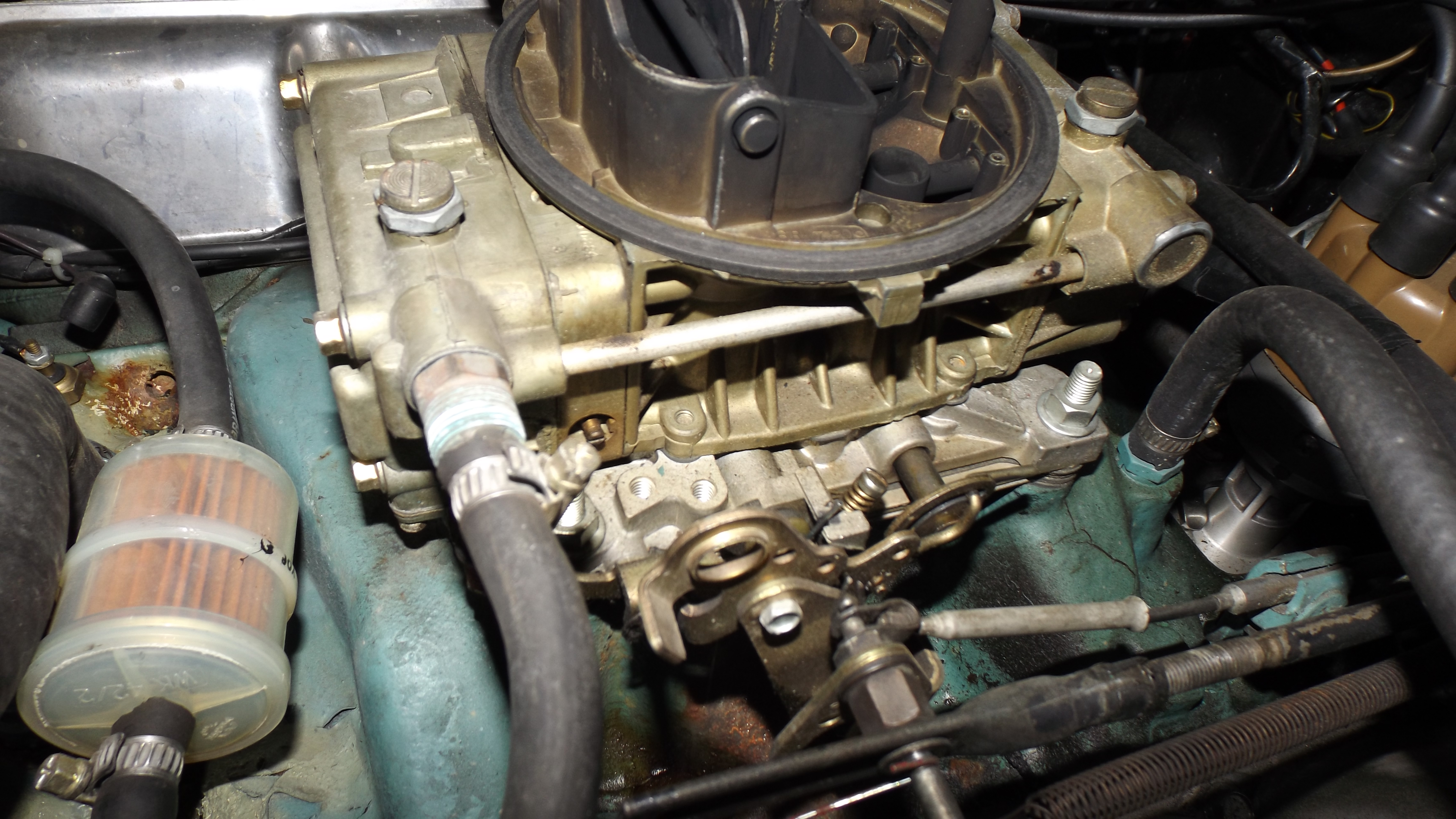

Bon alors j'ai un Holley 1850 sur mon 340 avec une cale de 1" de haut et je ROULE LE CAPOT FERME je connais une 69 aussi avec la meme config et IL ROULE LE CAPOT FERME (je montrerai les photos ce soir capot ouvert). comme t'as dit RAF groupe tes commandes pour "rentabiliser" les frais de port. les holley sont mieux que les autres carbu car les cuves dans lesquels sont stockes l'essence ne sont pas en contact avec la pipe contrairement au edelbrock et carter. IL TE FAUT ABSOLUMENT la patte d'adaptation pour CHRYSLER , je te donnerai la ref ce soir et tu verras sur la photo.

ci-joint la patte d'adaptation
DSCF4041.JPG [ 5.64 Mio | Vu 4030 fois ]

je parle de patte d'adaptation pour fixer le cable d'accélérateur et le kickdown, plus haut j'avais dit qu'il se monte comme un doigt dans un ....il n'y a pas besoin de cale d'adaptation mais juste d'une cale anti vaporlock si il veut, c'est pas obligatoire, mais bon autant faire les choses bien la 1ere fois.....................
MessagePosté: Mer Juil 27, 2016 11:03 pm
Ah ok!! J'ai mis des vis avec ecrou et contre ecrou pour le cable d'accélérateur et le kickdown. Ça fonctionne très bien comme ça :)
