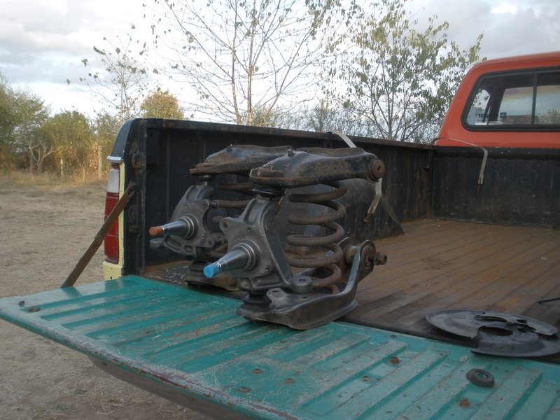

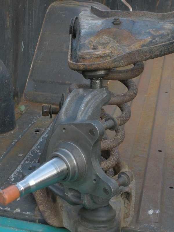

Va falloir attendre un peu toutes les sableuses sont louées et comme je vais louer ça pour un week-end c'est pas trop grave. je vais continuer à preparer mes pieces et le chassis. bonne nouvelle j"ai recuperé des fusées decalées pour dropper l'avant" komyfo"

Jai echangé des tambours arriere et machoire pratiquement neufs contre des bras inferieurs et ressorts donc ça va faire avancer le schmiblick c'est cool on va pouvoir faire un petit montage à blanc... :clap: :clap: merci encore pour l'echange :whistle:

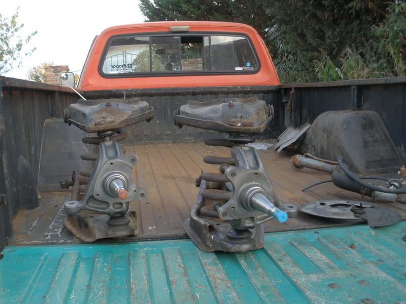

les fusées decalées sont droppées 2" et avec les bras inferieurs pocket style ça devrait sacrément rabaisser l"avant du pickup . j'ai hate d'avoir les disques et roulement pour voir ce que ça donne. :dance:

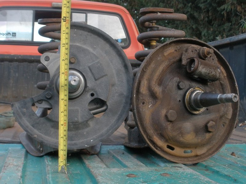

j'avais oublié le plus important la comparaison avec les anciennes fusées .la avec les bras inferieurs et les fusées decalées on voit la difference cote à cote :clap: yeah

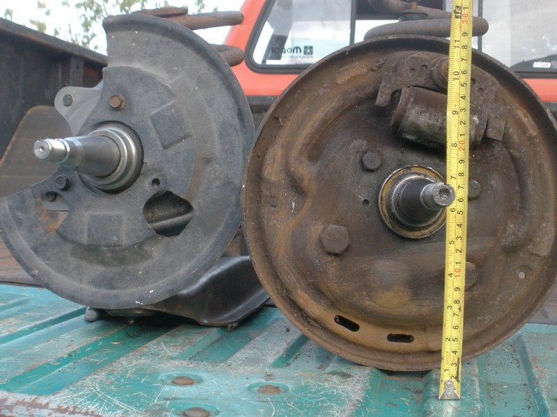

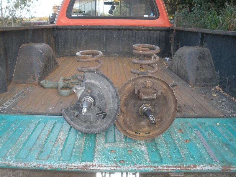

Ouaip la fusée de droite est pour les tambours... pour les disques je vais être obligé de trouver les bons roulements..... Va falloir EPLUCHER le Hollander pour croiser les references mais comme chez MOPAR tout est interchangeable ça va le faire... :dance: :dance: :whistle:

Quand on regarde les dimensions on voit carrement le decalage de la fusée .il ya quelques modifs à faire pour les" splash shields " et je vais remedier à ça soit en les fabricants ou en trouvant des adaptables.. il va falloir voir pour les supports étriers qui sont un peu trop épais.... :dance: :dance: montage à blanc des etriers defreins av en perspective... :whistle:

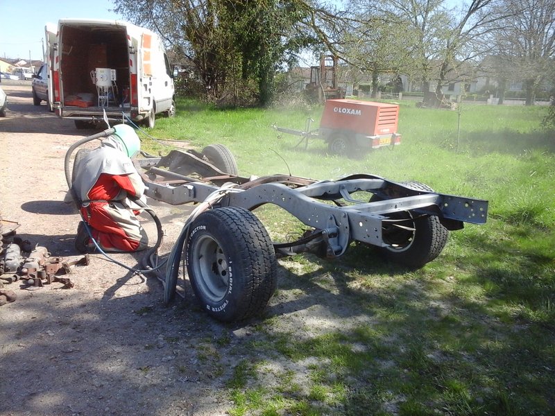

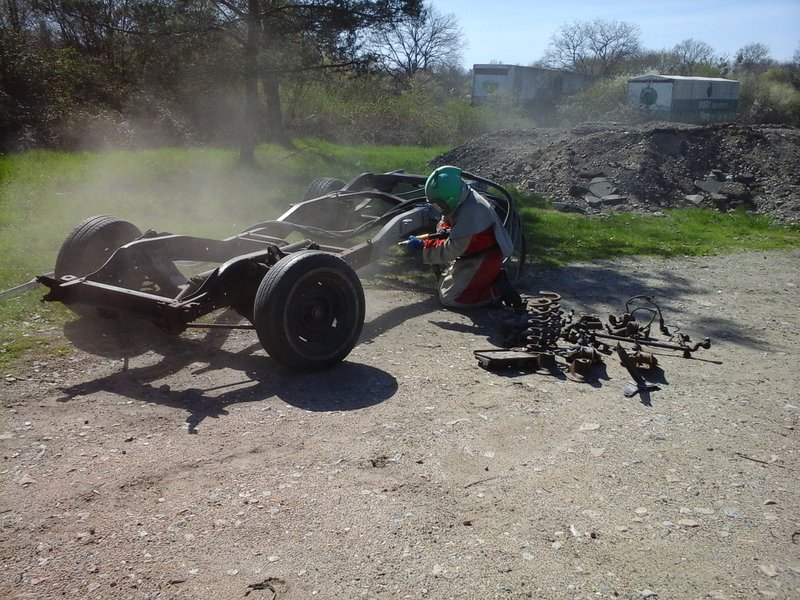

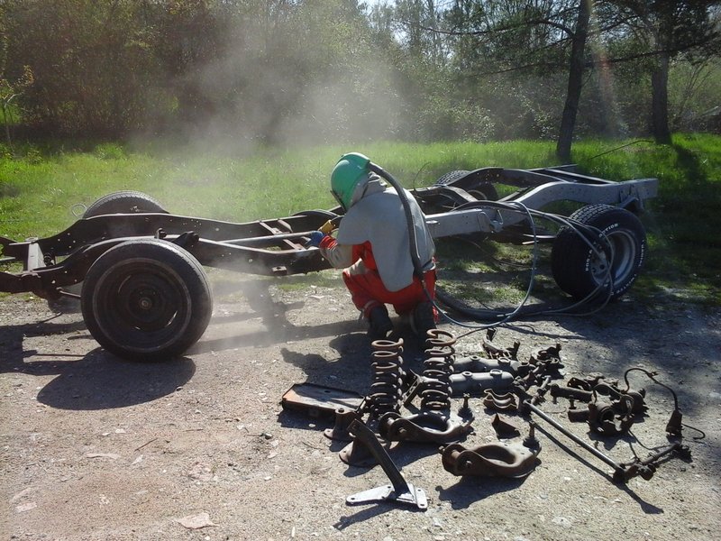

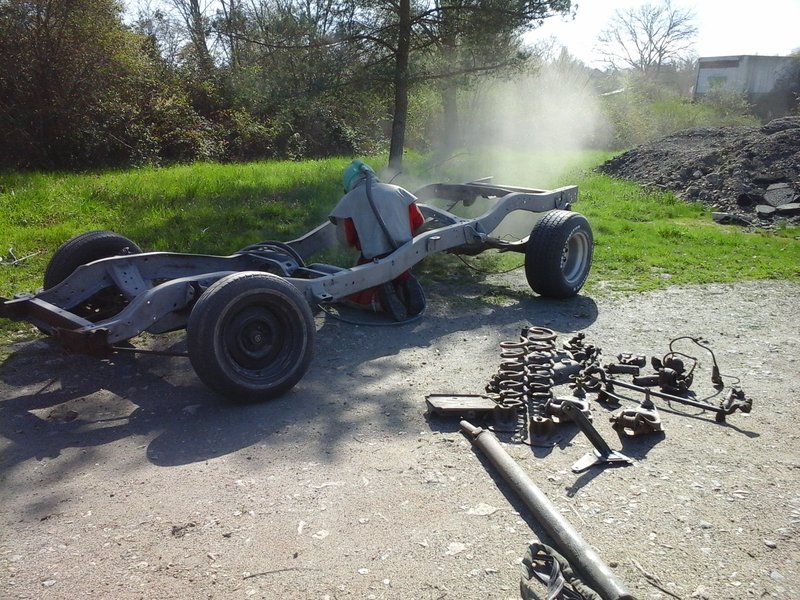

des ptites news malgré mon genou gauche HS tres handicapant et grace à l aide de mon pote le sujet avance un peu.... doucement le plus dur a eté pour le sableur de trouver un creneau beau temps :dance: :dance:

il a fallu monter tout le train avant à blanc , trouver les bons ressorts et remonter le pont sur les lames puis amener le chassis à la carrosserie et tout redemonter pour sablage individuel des pieces. :dance: :dance:

et quand toutes les pieces seront sablées tout ira en peinture. j'ai meme pensé à virer les rivets qui tiennent les supports de lames . le chassis est vraiment sain sans corrosion perforante il y a juste une felure au niveau de la fixation d'un des supports moteur. ça sera repris avec une belle soudure.... :whistle:
la suite au prochain numero :dance: :dance: :dance:
