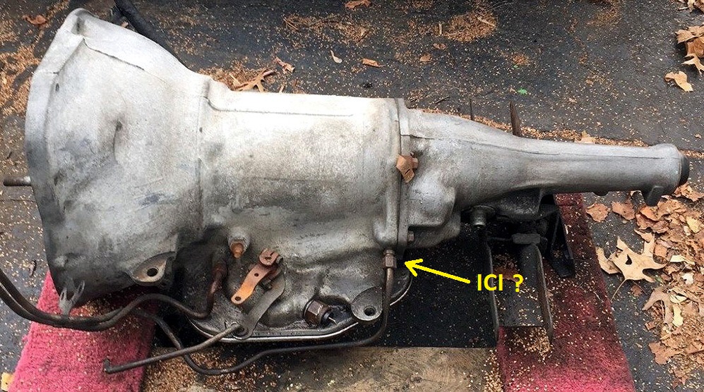

chris écrit:
la sortie du cable de compteur est juste a coté
Alors du coup j'ai nettoyé et viré toutes les gouttelettes de Dexron et en nettoyant,
j'avais les yeux sur un cable qui se trouve juste au dessus de la plaque de maintient du
levier de vitesse qui est pouillé dans la transmission.
Se serait pas le cable du speedometer par hasard qui pourrait être fuyard.
Car, c'est la seule cause possible d'un écoulement de liquide de boîte même si je suis
pas contre des projections en roulant.

Avec une photo c'est plus parlant, c'est où ?....

ICI....

Sly l angevin écrit:
ICI....
Bon y'a rien à faire, t'as beau retravailler sur les photos pour les mettre au plus petit format, ça marche pas, enfin bref....
La fuite pourrait provenir de la dernière fixation la plus à droite sur la transmission, le flexible avec l'écrou....

Si c'est la demontes ton tuyau et rajoute un peu de teflon sur le filetage en sortie de boite , et sur ta jonction de tuyau ton filetage est peu etre usé ou pire foiré .. ça peut te sauver la mise...;)
 Sujet du message: Re:Fuite sur ma 904...
MessagePosté: Dim Aoû 30, 2015 9:42 am
... si tu touche au raccord de refroidissement arrière...
il faut faire très attention a ne pas serrer trop fort le raccord dans la boite... sinon ça fend jusqu'au plan de joint de la queue de boite. :S
