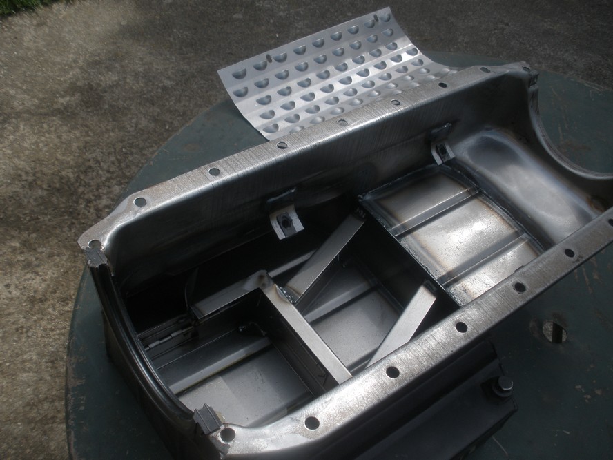

MessagePosté: Ven Mai 22, 2015 6:20 pm
héhéhé :woohoo: :woohoo: :woohoo: , les pièces sont découpées :) :) :) , demain début d'assemblage...y va peut-être tourner ce WE finalement ce 512 :)

MessagePosté: Ven Mai 22, 2015 6:23 pm
nono540 écrit:
ca sent le renouveau pour le 512
MessagePosté: Ven Mai 22, 2015 6:35 pm
ELLIOT écrit:
Cool ! Tu vend les plans ? :P :P
On va déjà vérifier que ça se monte bien, et après, je lancerai bien une série à prix coûtant (un peu comme les moyeux de Abody l'an dernier) pour les copains...;)
Après on se jette sur les carters de "small de tapettes" avec Fred :lol:
MessagePosté: Ven Mai 22, 2015 6:52 pm
Messages: 14065
En voila une nouvelle qu'elle est bonne!!! ;) Et puis une petite serie pour les" small de tapette" bodybuildés serait pas mal non plus:lol: :whistle:

nono540 écrit:
ELLIOT écrit:
Parfait ! :P Y a aussi les vallen pan à voir :lol:

MessagePosté: Sam Mai 23, 2015 7:35 am
dodgefred écrit:
Yess bien sûr, je vais pas laisser tomber le "MOC d'en bas" :lol: :lol: :lol: , on va vous en faire des p'tits carters de smalls de "garçon coiffeur":lol:
MessagePosté: Sam Mai 23, 2015 8:54 am
Messages: 14065
moi c'est surtout pour les trucks que ça me branche....avoir un carter grande capacité modifié , pour l off road en 4x4 l huile est secoué de partout et puis j'ai un joli modele qui servira de banque de données;) ;) :whistle: Image
MessagePosté: Sam Mai 23, 2015 10:29 am
C'est beau comme carter :woohoo:
