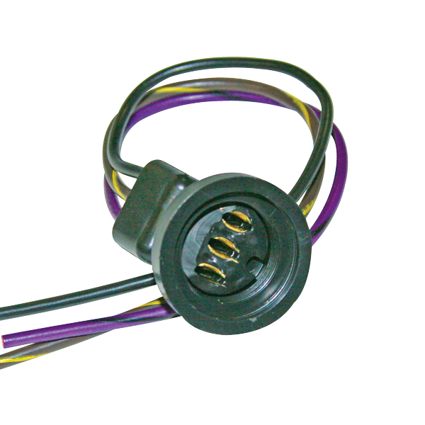

bon test effectué:) :(
mes feux de recul fonctionnent donc ma liaison entre le "C" et mes ampoules c'est ok!
du coup un petit essais moteur tournant et là batterie décharger à force d'essais dans le week end en plus elle n'a pas tourné depuis quasi 6 mois!
heureusement une batterie de rab et c'est parti :P
on démarre, enclenche le "R" et pas de feux de recul donc je pense que mon neutral switch et mort:blush: non?
des avis peut être?
 Sujet du message: Re:contacteur marche arrière
MessagePosté: Lun Fév 23, 2015 10:01 am
Messages: 2034
Oui car quand tu shunte la prise femelle ça en fonctionne pas donc peut-être la prise femelle morte et aussi la prise mâle à la boîte ca serait pas un mal
MessagePosté: Lun Fév 23, 2015 10:33 am
nairolf45 écrit:
et la femelle et la mal c'est du standard à toute les 727 ou il y a une différence entre BB et SB?
MessagePosté: Lun Fév 23, 2015 11:23 am
Messages: 2034
Je pense pas que ce soit différent, j'ai commandé ma prise ici:
http://www.manciniracing.com/nesaswco.html
La prise au niveau de la boîte :
http://www.manciniracing.com/manesasw.html
Vérifie si ça correspond bien, et en espérant que ce soit ça qui déconne.
T'as trouvé ton porte fusible? car tu as bien un fusible pour les backup lamps
