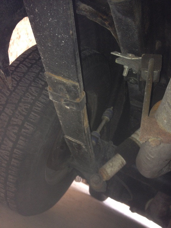

lames Image

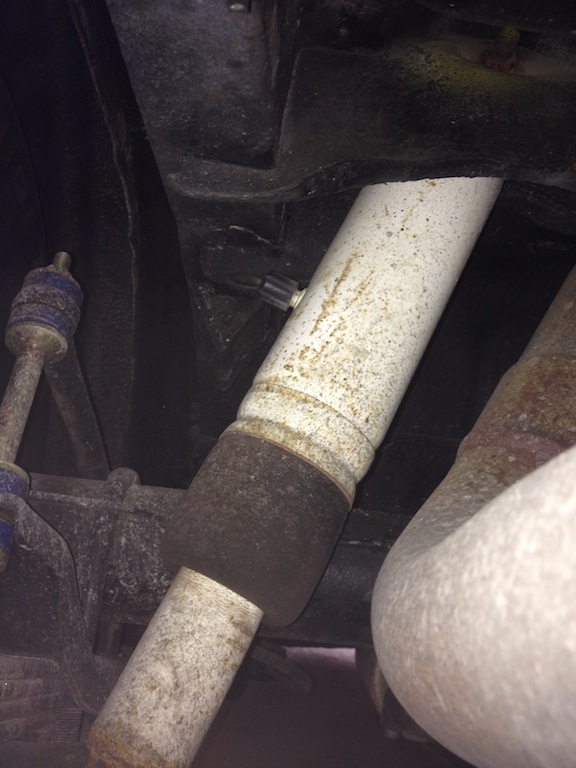

Un bidule qui à l'air neuf... vous pouvez bien vous fouttre de moi le novice mais j'apprends vite.... Image

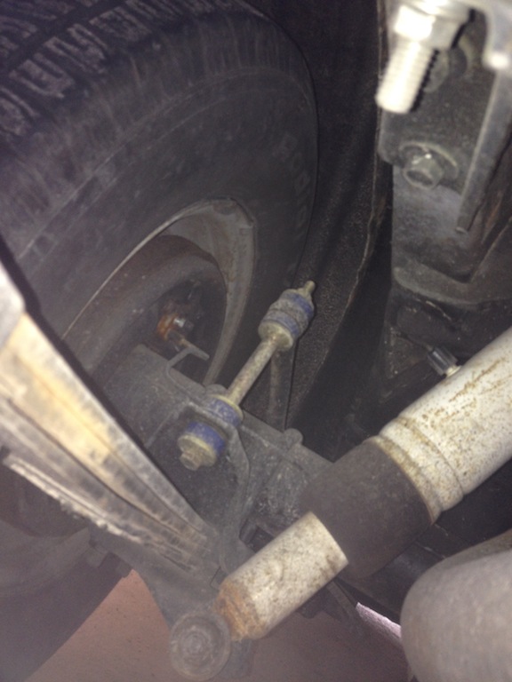

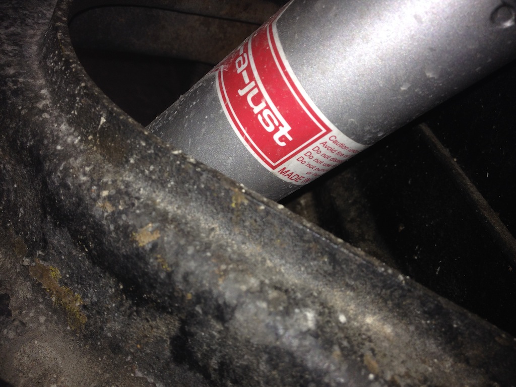

Quant à l'avant ça me parrait beaucoup plus récent, mais y'a écris made in japan... c'est grave ? Image

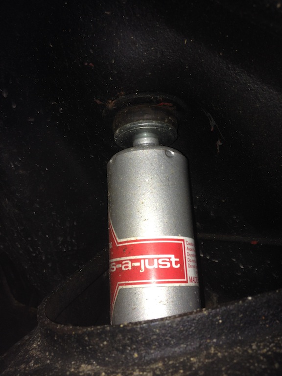

Amorto avant Image

bon alors, t'as déjà du KYB à l'avant. regardes si tu n'as pas une molette qui permet de durcir ou d'assouplir les amortos.
pour l'arrière, bein c'est du monroe gonflable.
tu dois avoir des tuyaux d'air qui partent des amortos pour finir soit dans le coffre soit derrière ta plaque...enfin quelque part.
tu peux les regonfler jusqu'à 4.5 bars normalement. au delà ça devient du bois.

pour de ce qui est la petite barre avec les bouts bleus, ce n'ai pas une stouquette de schtroumf, c'est une biellette de barre stabilisatrice arrière.
tu dois en avoir à l'avant aussi.
PS: tu peux aussi changer les barres stab par de plus gros diamètres.
