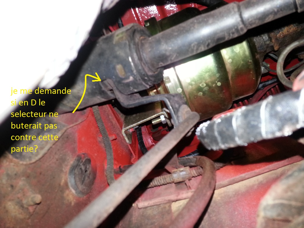

MessagePosté: Ven Avr 04, 2014 9:48 am
une autre Image
MessagePosté: Ven Avr 04, 2014 9:52 am

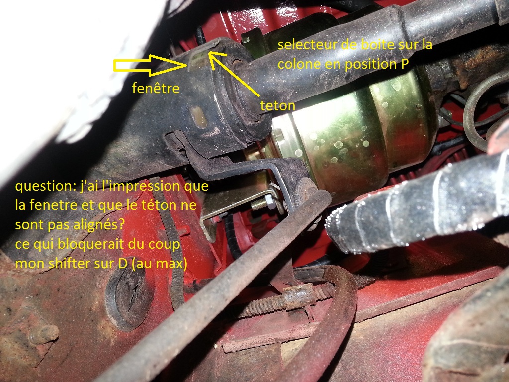

voilà ce que je pense: ou alors me gourge?
j'ai l'impression qu'il y à un décalage dans le reglage au niveau de la colonne et que le teton qui pour moi doit servir de détrompeur
n'est pas dans son logement.
mais comme j'y connais que dâle je vous laisse apprécier ce chef d'oeuvre photographique:blush: :P :-/

MessagePosté: Ven Avr 04, 2014 11:20 am
Ce qui faudrait , c'est etre a deux , et voir comment se comporte le levier quand tu actionnes le shifter .
Tout est ok coté boite en tout cas !
De memoire , la "grille" de selectier est vraiment en haut de colonne , le pion du bas il me semble pas qu'il aille une incidence sur la selection .
MessagePosté: Ven Avr 04, 2014 12:19 pm
Peter écrit:
bon je vois ca pour la remettre sur le pont ou la soulever je demanderai à madame de m'aider.
et il y a t'il un reglage quelquonque sur cette grill en retirant le volant (ou pas)? Image

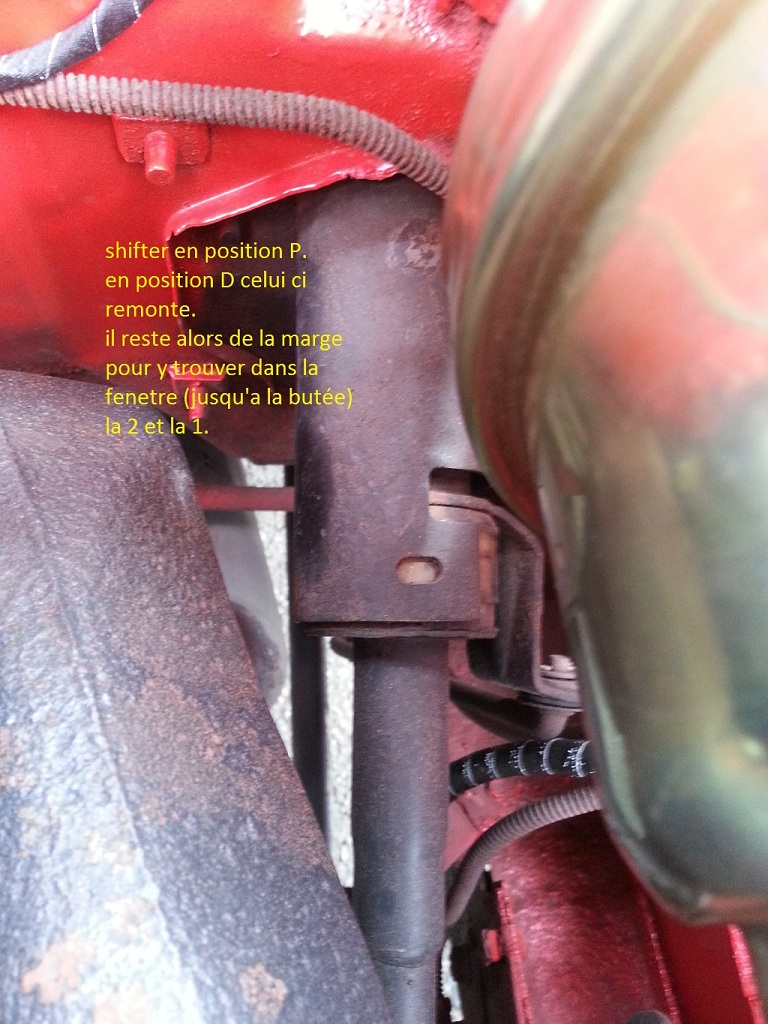

une nouvelle vue du dessus du selecteur au niveau de la colonne. ce selecteur remonte dans la fenêtre mais n'est pas en butée.
ce qui me fait dire que le probleme viendrait peut etre du shifter au niveau du volant.

BOZ25 écrit:
oups photo trop grosse :P voici donc la photo Image

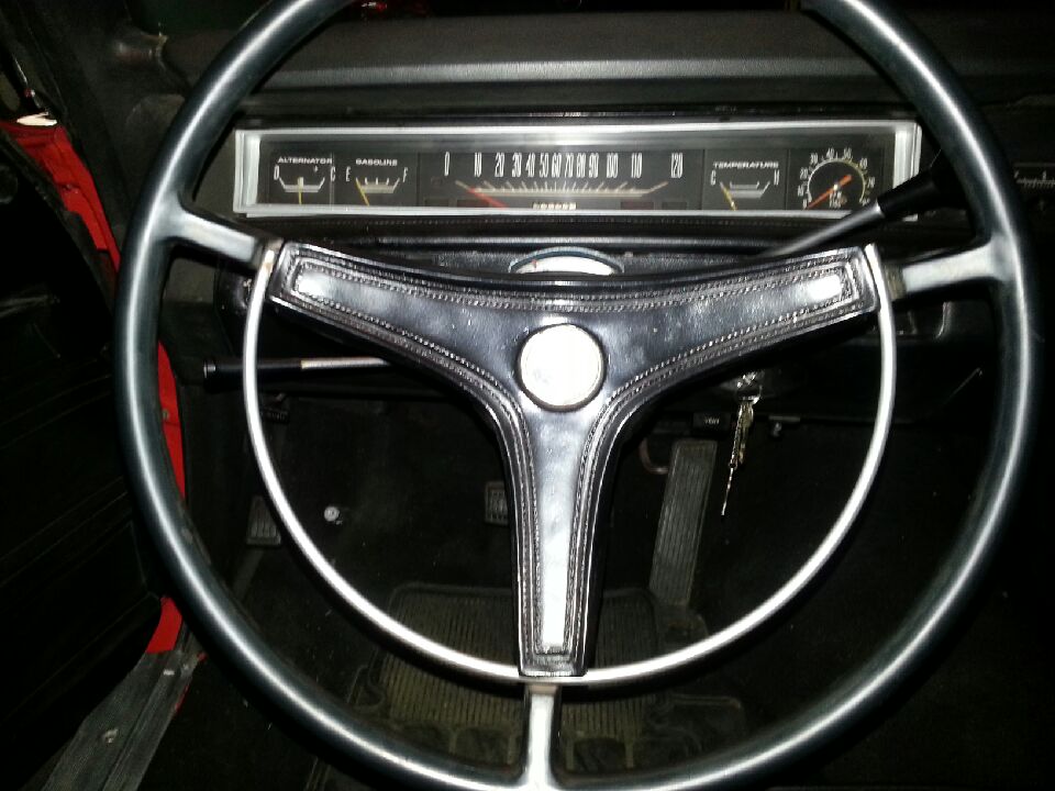

faut que je demonte ce putain de volant pour y voir ce que j'ai derriere, mais pas de vis!? rien vu pour enlever le klaxon, nada!!!:side:
MessagePosté: Ven Avr 04, 2014 2:35 pm
Un tournevis et tu fait batage gentiment .
Met une photo du volant .
MessagePosté: Ven Avr 04, 2014 4:40 pm
Peter écrit:

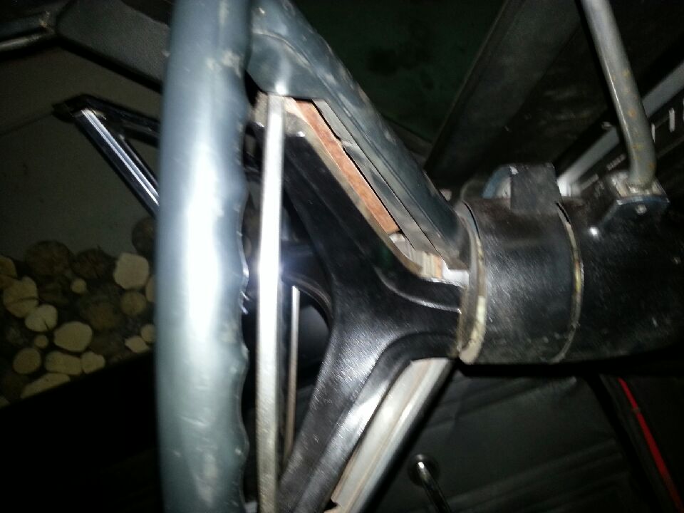

voici les photos Image
MessagePosté: Ven Avr 04, 2014 4:41 pm
Une autre Image
MessagePosté: Ven Avr 04, 2014 5:53 pm
C'est pas exactement le meme que le miens , mais tu n'as pas des vis derriere les branches , vers le haut ?
MessagePosté: Ven Avr 04, 2014 6:48 pm
Non pas de vis. Par contre j'ai le beep beep en cache moyeu de volant je vais le faire sauté et voir si je peux enlever tout ça. Ca ressemble a quoi cette "grille" pour le shifter? De toute façon je vais être limité j'ai pas d'arrache moyeu pour enlever le volant. ...
