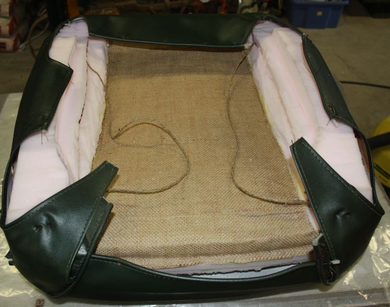

sers toi d'un seche cheveu pour chauffer le vinyl de ta garniture, elle se détendra un peu comme ça et sera plus facile à mettre en place;) puis fixe la avec des agrafes... en veillant a ce qu'elle soit bien centrée; la mousse se mettra en place toute seule;)

ca y est, j'approche du but, la mousse est "ajustée" à la housse et au châssis du siège :woohoo:
les agrafes sont en commande ...j'attends
dis Dodgefred ,il y a deux bandes de tissus qui tendent les rebords du siège (on ne les voient pas mais ils sont au bout des ficelles) ,sur le siège d'origine ils étaient attachés a une armature noyée dans le siège ,maintenant qu'il n'y en a plus je pensais les attacher au châssis du siège ...
c'est bon comme solution ?

je m'en doutais il s'agit de rappel donc fait comme c'etait agrafe les;) :P

Bonjour
Ça y est, j'ai reçu les agrafes ...direction l'atelier:)
Reprise en main du chantier, mise en place de la mousse dans la housse, quelques fils pour récupérer les rappels et c'est parti !!
pas facile les agrafes, mais avec un peu de patience, la pince universelle fait le boulot...
après quelques temps et quand même quelques jurons, c'est fini, comme disait DODGEFRED, les petites imperfections sont lissées par la housse, l'aspect et plutôt joli, pas de faux-plis....
il y a quand même un petit défaut de symétrie, mais bon ça passe ....
Remontage des accessoires et du dossier, puis mise en place dans la voiture pour un test de fessier....
L'assise est ferme, c'est ce que je voulais, et me voilà rehaussé d'une poignée de centimètre, la position me convient mieux...je n'ai plus l'impression d'être assis sur la route....
Reste à finir et faire un essais en conduisant, voir si le siège me tient toujours dans les virages:lol:

Vraiment chouette !!! :woohoo:
C'est vraiment propre , Bravo !

Merci !
après essais routier, c'est de connaitre, la position de conduite est bonne et l'assise comme je voulais , le maintient latéral est un peu juste mais bon ce n'est pas un baquet...;)
Un grand merci à DODGEFRED pour ses conseils et astuces.:)

merci PAS DE PROBLEMES;) un peu + de tension au niveau des agrafes serait un plus ..... JE DECLARE OUVERTE LA RUBRIQUE " SELLIEREMENT VOTRE" si vous avez besoin pôsez vos questions!!! :P :whistle:
