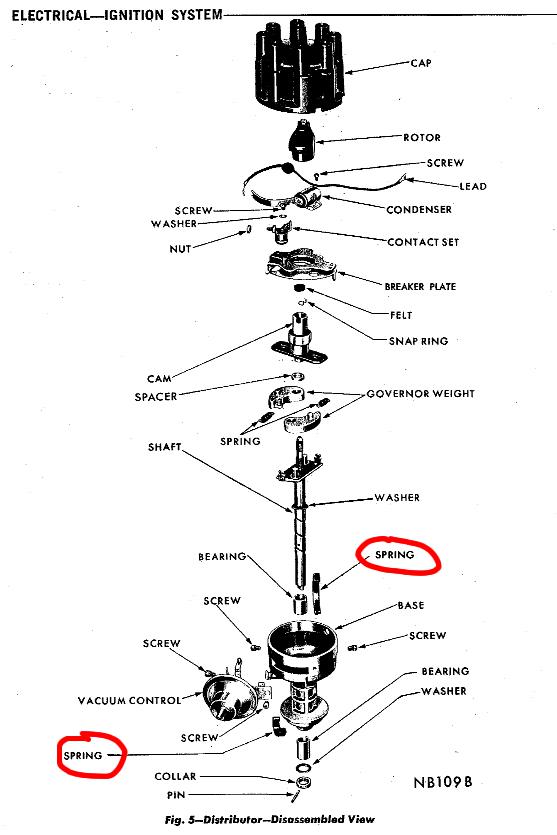

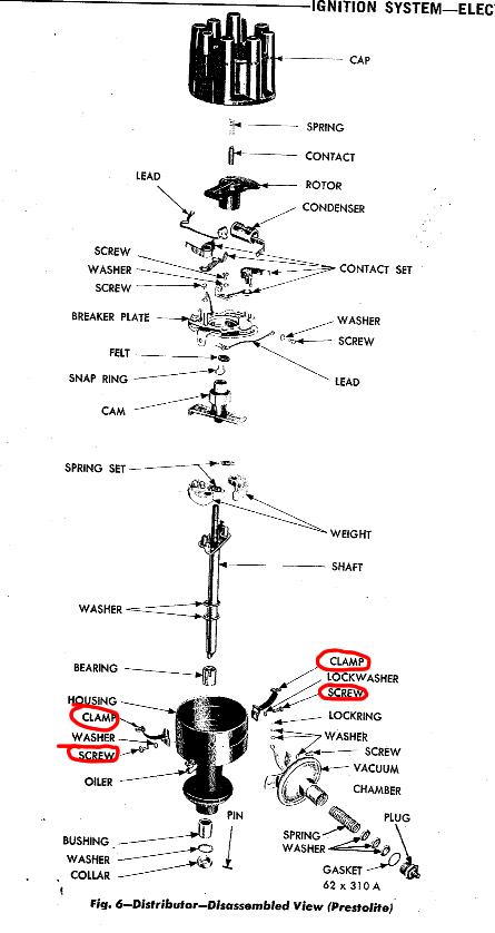

En 1966 on peut voir la différence au niveau des "clamps" (ressorts de verrouillage) de la tête d'allumeur. Sur les Prestolite ils sont fixés par une vis sur le corps alors que sur les chrysler ils s'enroulent dans une ouverture. J'ai aussi le shop manual 64 mais uniquement Chrysler et Imperial, donc V8. Mais y'a bien les 2 modèles, Chrysler et Prestolite, ce dernier sur les "high perf" ou "police".
Et y'a bien la même différence de fixation, 1 vis pour les Prestolite, un "enroulement" pour les Chrysler.
Chrysler
Prestolite

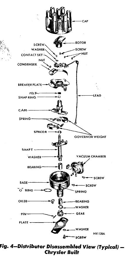

En 66 en 6 cylindres le manuel ne montre que le "Chrysler built" ...
"Prestolite distributors are easily recognizable by their seven- or eight-digit part number, which starts with three letters. The first letter was always "I "' Ce qui signifie que si tu trouves une référence comme IBR 4203 ou IBR 4201 c'est du Prestolite. Cette référence peut se trouver sur une bague autour de l'axe donc difficile à voir.

Pas de bol si tu prends un de chaque ils viennent d'un entrepot différent donc frais de port doublés !!! Dis moi si les 2 clips de maintien du chapeau sont fixés par des vis sur le corps de l'allumeur ou non, je suis sûr que c'est là la différence !
Ensuite ça coûtera pas plus cher de commander plus tard l'autre chapeau si c'est pas le bon puisque le port sera de toute façon comme s'ils étaient arrivés dans la même commande.
Là t'as une photo d'un Prestolite, on voit bien la vis qui tient le clip. http://i248.photobucket.com/albums/gg16 ... 010907.jpg

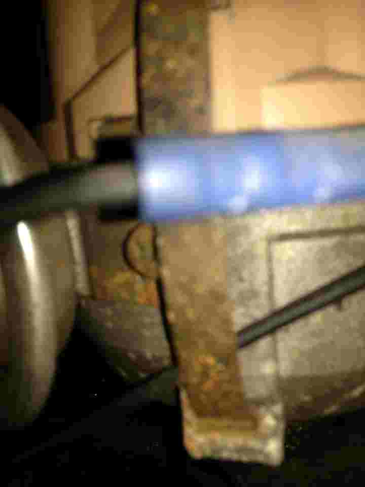

bon j'ai réussi a passer mon tel pour prendre une photo car sinon impossible de voir sans démonter.

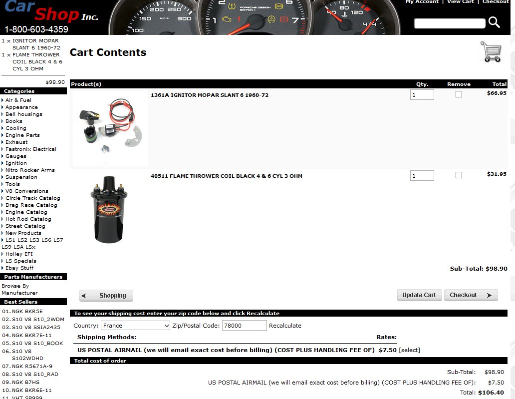

Sur la photo je vois pas de visse. Par contre j'ai un souci la ou j'ai commander la bobine et le kit de conversion. J'ai payé par paypal, et la paypal me réclame plus de 40 dollars supplémentaire pour la livraison (déja payé plus de 100 dollars pour les 2 articles et fdp). Et quand je veut consulter mon compte sur le site de la boutique, ils me disent que je n'ai pas de compte existant. Es que tu as déjà, ou quelqu un a déjà eut le cas chez eux (car shop inc) ?

En effet apparemment c'est un Chrysler ... Comme je te l'ai dit de toute façon que tu commandes un chrysler et un Prestolite en même temps tu paieras 29 +29 $ de transport. Si tu commandes aujourd'hui un chrysler et dans 15 jours un Prestolite (après réception de la commande) ce sera pareil ! Donc autant tenter le coup avec le Chrysler.
Question prix ils indiquent bien que la valeur exacte sera envoyée plus tard (car 7,50 $ c'est bien trop faible, ce sont les "fees" ou honoraires, déjà si tu commandes pour un Etat US c'est 24$ en UPS 3 jours ...). Donc ça semble logique.

:lol: effectivement ne maitrisant pas du tt l'anglais je suis passé a coté de l'info concernant les fdp. Par contre ce qui m'en chagrine, c'est cette histoire de compte inexistant, enfin bon on verra. Je commande également chez rockauto. Je te remercie d'avoir pris le temps de m'aiguiller pour les achats. Et si tu passe dans les landes n’hésite pas. Je vous tiens également au courant de cette histoire de problème de démarrage.

Vérifie bien que tout part du même endroit (1 seule ligne de fdp)
Et recopie le code de "how did you hear..." ça économise 1 € ...
