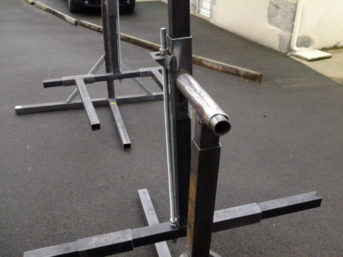

Le système pour équilibrer, on verra si ça marche...

Y'a un truc qui me fait tres peur ce sont les tiges filtées, dans ce sens d'utilisation pas de probleme ca a tendance a etirer les tiges filtées, mais dans l'autre sens les tiges filtées vont travaillé en compression et elle risque de flamber c'est a dire, se mettre en biais et se tordre d'un coup

Meme sur 15cm?
Normalement le point d'équilibre se trouve tige filletée vissée quasi a fond, donc la compression se fera sur ces 15cm.

Si ca reste sur 15cm je ne pense pas qu'elle puisse flamber, donc c'est nikel

Ca me rassure! ;)
Parce que je vais quand-même faire griller sur une rotissoire que j'ai monter de toutes pieces la voiture dont je rêve depuis gamin :blink:
Vite les toilettes!!! :sick: :sick:

rajoute juste une big rondelles en dessous de chaque écrou et ce sera bon ;) enfin je pense :whistle:

Ouais plus deux vis +ecrou souder pour l'empecher de tourner une fois sur flan.

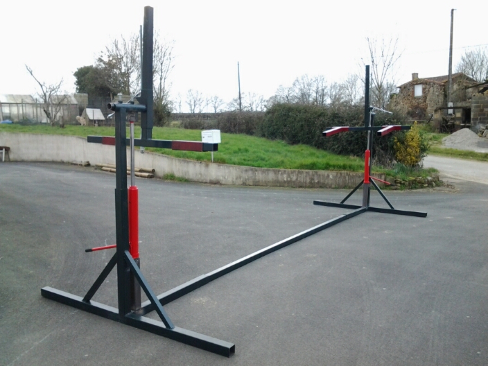

Pour cloturer le post, la bête est terminée, il y aura les points de fixation a ajuster le jour J. Image

Chouette !!! Et puis les verins , c'est le top !

Beau boulot :woohoo: , pas mal le coup des vérins, tu les as trouvés où ?

Ici
http://www.dema-france.com/articles/ver ... icale.html
Super fournisseur, commandés le dimanche soir reçu le mardi au boulot.
Ca leve 8t, j'ai de la marge.

Ne faudrait-il pas mettre un ou deux boulons sur les piliers ? si jamais un des vérins lâche ? :dry:

Bien vu, il est prévu de le percer quand la voiture sera dessus, a la hauteur idéale(mon garage n'est pas tres haut, chaque cm est précieux et je voulais éviter de percer tout les x cm pour ne pas en faire un gruyère )
