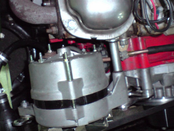

pour ma part, je roule avec un alternateur d'ax et puis marre!
 Sujet du message: Re:allumage electronique
MessagePosté: Lun Fév 11, 2013 5:04 pm
Auto régulé aussi je suppose ^^
Dans tous les cas je vais devoir changer ..
Les alternateurs d'AX vont sans soucis pour nos mopar ?

Filex écrit:
bé écoute, Mr Benou a une charger 1969, c'est que ça doit fonctionner. ;)

Pour ma part c'est un alternateur d'opel corsa 1.7d et mise a part un bout de tuyau derriere et le repercage du trou centrale de 1mm aucune modif .... clicclac .

et donc quand on passe en alternateur auto-régulé il faut virer le régulateur et le ballast ?
