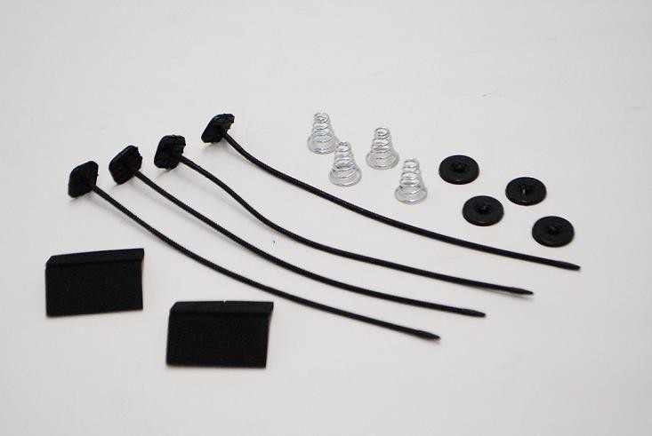

Sinon j'ai une autre question, sur le radiateur de clim (qui vas virer aussi) il y a de coller(?) le radiateur de boite.... ou es ce qu'ils sont placé les vôtres? et comment ils sont fixé?
 Sujet du message: Re:Démontage de clim...
MessagePosté: Jeu Aoû 30, 2012 5:21 pm
D'origine le radiateur de boite est "dans" le radiateur d'eau.
Si tu as un radiateur de boite séparé, tu peut le fixer sur le radiateur d'eau avec ça: Image
Il faut traverser les deux radiateurs entres les faisceaux avec les "tiges noir" mais ça leur fait pas mal. :P
