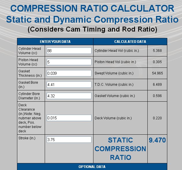

oh là c'est pas du tout ça.
Déjà tes culasses sont des 906 donc des open et donc 88cc, ce sont les 915 qui ont 78.5 cc car ce sont des closed.
ensuite pour le piston head, tu rentres ça à la fin.
pour le joint de culasse, tu prends le 1009 de chez felpro, donc 4.41 de bore et 0.0039 d'épaisseur.
le diamètre d'un 440 c'est 4.32 et la course 3.75.
le deck clearance, c'est la distance entre le haut de ton cylindre et le haut de ton piston au point mort haut. Si ton bloc n'a pas été surfacé, le jeu avec les pistons KB 237 est de 0.015.
et le calcul de ton CR donne ça avec les KB237: 9.47
les seuls pistons pour le 440 sont ceux là

Sinon, la feuille de calcul c'est celle-ci.
Ne remplir uniquement les cases oranges.

j'ai refait les calculs mais en cote rep a 4.35
ça donne ça :
ENTER YOUR DATA CALCULATED DATA
Cylinder Head Volume (cc) Cylinder Head Vol (cubic in.) 5.368
Piston Head Volume (cc) Piston Head Vol (cubic in.) 0.305
Gasket Thickness (in.) Swept Volume (cubic in.) 55.731
Gasket Bore (in.) T.D.C. Volume (cubic in.) 6.492
Cylinder Bore Diameter (in.) Gasket Volume (cubic in.) 0.596
Deck Clearance (in.)Note: Neg. nubmer above deck, Pos. number below deck Deck Volume (cubic in.) 0.223
Stroke (in.) STATIC COMPRESSION RATIO 9.585

C'est bon, 9.6 avec des fontes, ça ira très bien.
