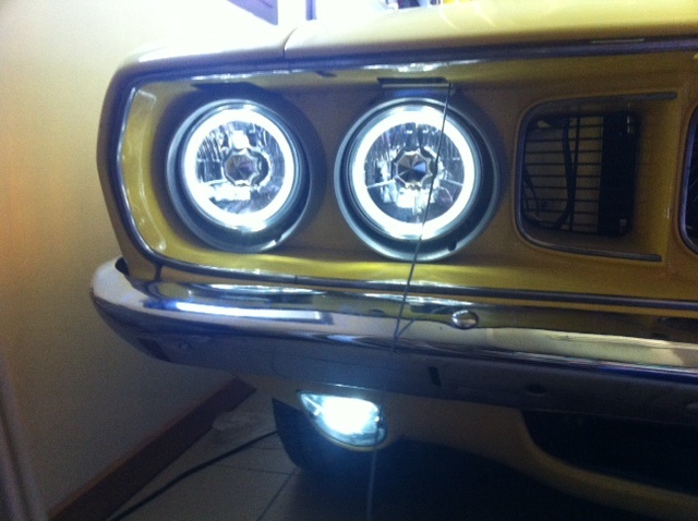

je mets une photo dès que c'est installé. :P

Et voilà c'est monté, résultat impeccable. Image

salut, je les ai trouvé sur ebay, ils fonctionnent mais à une vitesse très rapide.
je pense que je vais supprimer la partie veilleuse et laisser uniquement les angel eyes, j'espère supprimer le problème.

Dans le millieu de la moto, c'est problème courant. Il suffit d'ajouter une résistance de chaque cotés.

Merci pour l'info. Je vais essayer.
