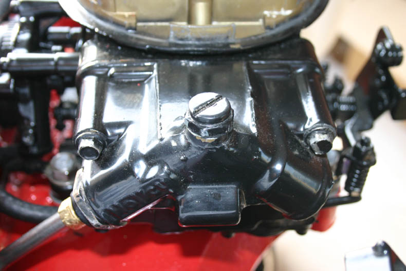

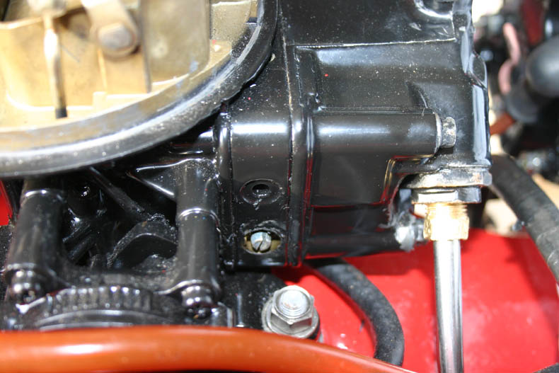

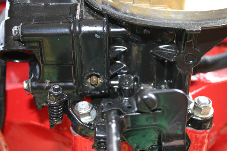

Par contre pour régler le pointeau de cuve j'ai bien l'ensemble 32 mais je n'ai pas la vis 29 sur le coté de la cuve alors que dois-je faire s'il te plait, je suis bloqué, je fais un photo et je te la met.
MessagePosté: Sam Fév 04, 2012 4:28 pm
Enregistré le: Mar Fév 14, 2012 12:45 pm
Messages: 182
Localisation: Bretagne sud
les voici.

MessagePosté: Sam Fév 04, 2012 5:10 pm
Il doit y avoir des versions "marine" pour ces carbus, comme le laisse supposer le p'tit tube de trop plein de cuve, qui recrache dans le venturi...
Peut-être que l'absence de vis sur le côté de la cuve, pour zyeuter le niveau, est liée à ça...:dry:
(pure supputation sans le moindre début d'étayement, hein...)

Xav44420 écrit:
J'comprend pas ce que tu dis fox
Tu dois pouvoir régler la hauteur de cuve et sortant la cuve complète (4 vis), et en la mettant à l'envers tu va jouer sur la hauteur (elle doit être à peut près au milieu)
