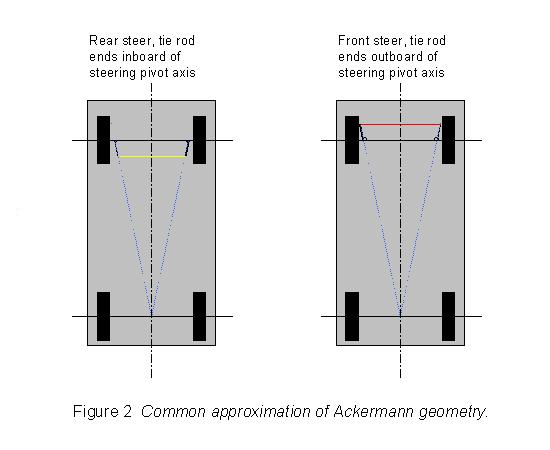

Sur une A body il y a un gros avantage à passer la direction en avant des triangles: ça libère de la place pour les échappements et le carter d'huile (et encore plus si ont peut se passer des bars de torsions).
Pour les fusées: on peut les inverser (ou inverser les rotules inférieurs).
Mais dans ce cas l'épure de Jeantaud (ackermann) n'est pas respecté.
En effet chaques rotules de direction doit se trouver sur l'axe imaginaire qui passe par le centre du train arriere et la rotule de suspension correspondante.... :dry: même moi je comprend pas ce que j'ecrit ..... :whistle: bref un schéma vaut mieux que de grands discours.
Pour l'instant mes réflexions en sont là. Image

Et quel est le risque si les axes ou les lignes ne sont pas respectées ?
Dans le principe, c'est facile d'inverser les spindles mais je ne suis pas sur que ça change grand chose.
Tu as déjà fait des essais ?

Mais dans ce cas l'épure de Jeantaud (ackermann) n'est pas respecté. En effet chaques rotules de direction doit se trouver sur l'axe imaginaire qui passe par le centre du train arriere et la rotule de suspension correspondante.... :dry: même moi je comprend pas ce que j'ecrit ..... Pour l'instant mes réflexions en sont là.
Je découvre ce principe d'ackerman, je vois pas trop comment ça peut influer sur la tenue de route, j'vais vérifier sur ma Bel Air quand même :S :S :S
Tiens, c'est marrant, c'est en visitant le Musée de la Grande Guerre à Meaux que seraph m'a expliqué le principe de l'épure de Jeantaud...(de Jean Todt ?)
Je n'y connais absolument rien en mécanique, mais je suppose que si ce truc est appliqué sur toutes les bagnoles du monde, c'est que ça a son importance, voyez-vous...
Je ne pense pas qu'une bande de moules-frites de forum va revoir comme ça d'un coup de souris les fondements même de la mécanique et de la géométrie automobilesque ! :P :P
