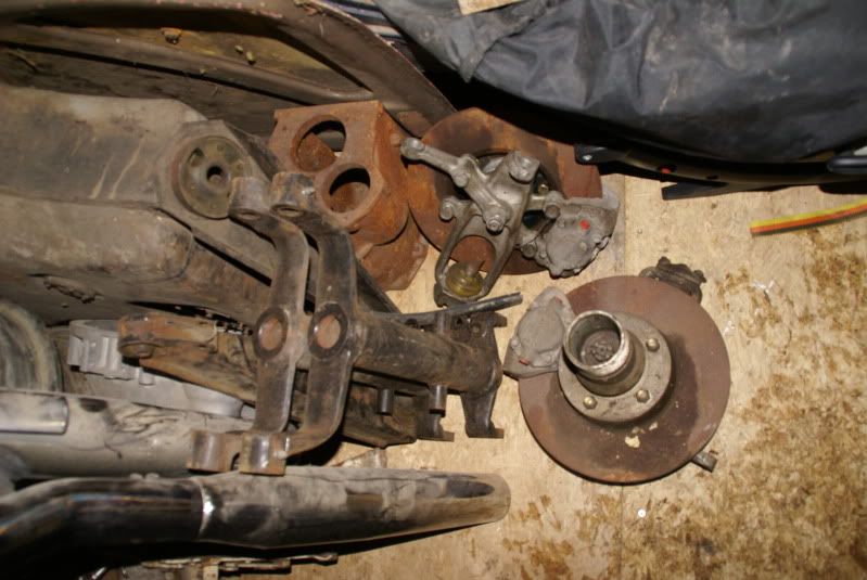

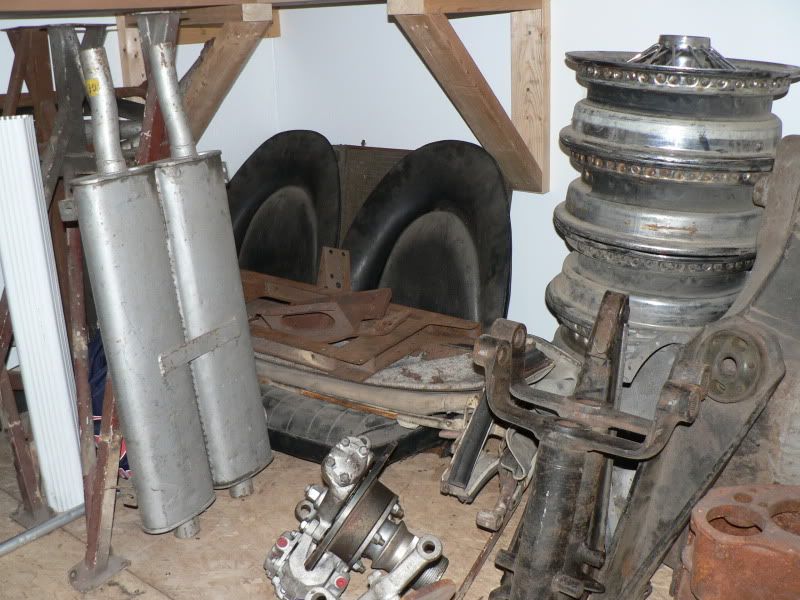

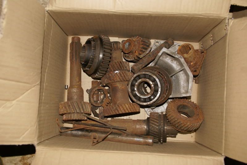

Là, par contre... va falloir que tu me montre ça!!! :huh:
C'est que j'ai une bagnole complète a rassembler... et j'ai pas l’intension de la "brosser" au complet la caisse!!! :blink:
Et comme TOUTES ses pièces sont rouillé... là tu m'intéresses!!! :woohoo:
Avec ta technique, on peut faire combien de M³ d'eau? :blink:
Faut prendre quoi comme précautions?:huh:

MessagePosté: Dim Juin 26, 2011 7:20 am
RAF383 écrit:
Jaguar au vue des pièces, type E peut-être?

MessagePosté: Dim Juin 26, 2011 12:28 pm
cool le train ar de jaguar j'aimerais bien en monter un sur mon pickup D15 :whistle: :whistle: :whistle:
MessagePosté: Dim Juin 26, 2011 1:16 pm
dodgefred écrit:
nononon.... ça va rester... sur une Jaguar... J'ai récupéré une Type-E Cab, et je compte bien la réassembler!!! :P :P
MessagePosté: Dim Juin 26, 2011 5:01 pm
j'en ai deja un 3.54 de rapport de cons et autobloquant il vient d'une xj6:lol: :lol: :lol: :boufon:
