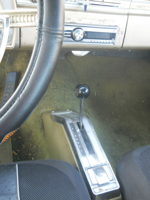

et bien, moi j'ai pas se levier là justement
voici une photo (en gros, c'est mieux)
c'est un levier droit, sans rien de marquer sur le shifter, donc je doute que sa soit d'origine, mais j'ai bien le R en haut, ensuite......ba ensuite j'en sais rien !
parsque si après le R j'ai le P, ba je trouve que sa change pas grand chose en passant a la "vitesse" suivante (N)
pour être encore plus explicite : sur la photos le levier est donc en R
alors, soit comme a dit dodgefred, je dois avoir tringlerie de boite et la tringlerie de kickdown qui merde, ou alors j'ai vraiment un gros schmilbick :blink: :blink:

Sur les Torqueflite un gros problème de disques d'embrayages avant peut conduire à des résultats ... innatendus !! Du style, en N ça avances mais en R c'est bloqué.
Mais si en P tu vas en R c'est incompréhensible !
Note bien que c'est le même levier avec la même boule ayant 1 "creux" donc tu as le shifter d'origine !
