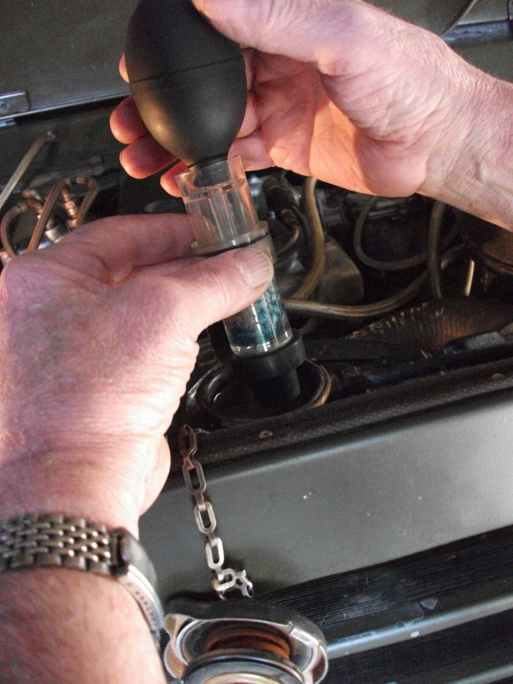

Si ça ne refroidit toujours pas cela peut provenir d'un débit insuffisant du radiateur (dessoudé et nettoyer 135 euros).
Par précaution, détecteur de fuite Co2 sur le vase d'expansion.
