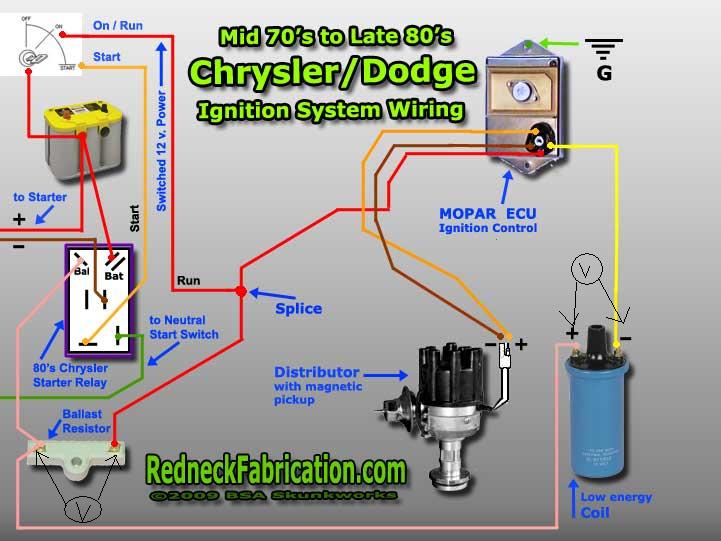

regarde si tu asune eticelle quand tu mets la bobine à la masse si tu nen as pas regarde la masse de ton boitier ECU DEBRANCHEet regarde tes cosses tu dois avoir du + qui arrive et repart du boitier contact mis... regardes aussi les connections de ta resistance ballast et enfin controle ton doigt d'allumeur... changes le si necessaire..:whistle: un petit schema pour t'aider:whistle: Image
