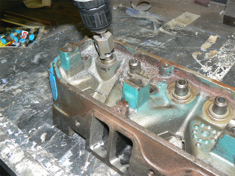

Bon, bein voilà, j'exhume ce sujet au bout de presque 2 ans :lol: :lol: :lol: , j'ai repris les travaux sur les culasses afin de terminer ce 383, j'ai usiné les nouvelles portées à l'aide de l'outil spécifique et de son guide (ramené dans les valises) pour monter les joints viton de queue de soupape, j'ai suivi les conseils de ce bon Fox ;) et j'ai réalisé une minuscule entaille sur la lèvre de chaque joint à l'aide d'une lime triangle tire-point... Image

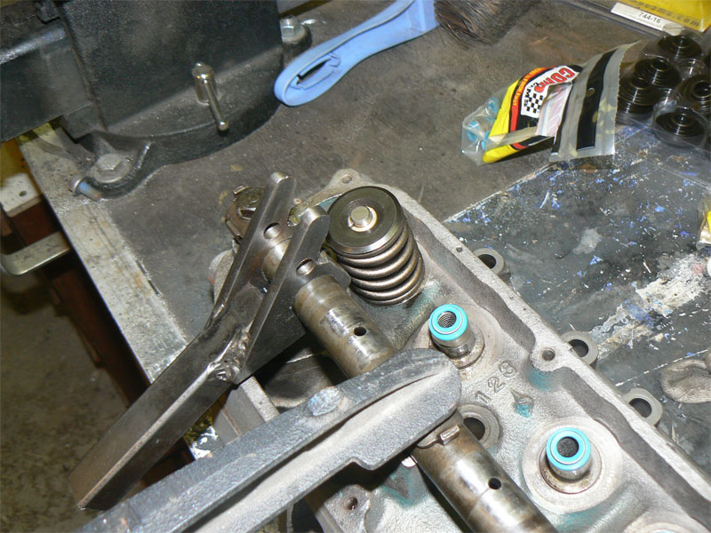

J'ai monté les joints puis remonté les soupapes + ressorts + retainer et clavettes Image

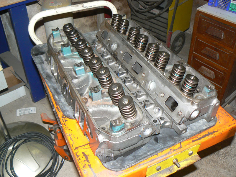

Voilà, les 2 culasses sont terminées, prêtes à peindre :) Image
