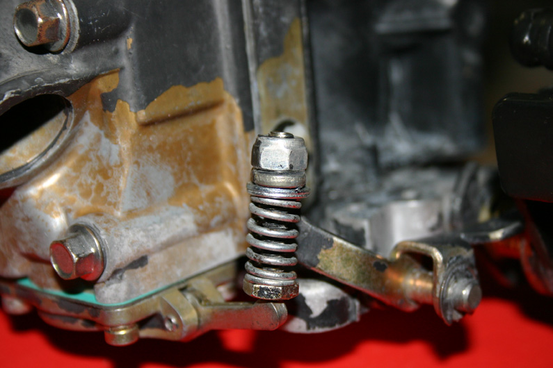

C'est bon j'ai réglé en gros le reste avec le moteur si ta besoin.
J'ai encore une question est ce normal que le ressort de la vis s'écrase un peu quand on pompe?
MessagePosté: Lun Fév 27, 2012 10:11 pm
xav44420 écrit:
Oui, c'est normal

ouai je pense que tout va bien pour le moment, j'ai rempli la cuve pour éssayer à blanc et dès que je touche au gaz même un chouia la pompe pisse par les deux jets :)
je testerai samedi si j'ai reçu ma baterie et finioler les réglages si ya besoin.
je vous met une photo, j'ai été obliger de balancer deux rondelles au dessus du ressort car pour être en préssion il a fallut que je désserre au max le réglage de pompe et du coup le ressort nageais sur le boulon. Image
