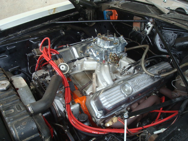

Ah ça sent le neuf!
 Sujet du message: Re:Moteur noyé?
MessagePosté: Mer Mar 30, 2011 5:45 pm
Ca commence à ressembler à quelque chose.
Y'a encore les reniflards à faire propre en même temps qu'un filtre à air, la durit du mastervac aussi qu'est vraiment beurk et quelques bricoles du genre range-fils...

Pis comme je suis content je vais mettre une photo de ma bagnole pendant la séance de bricolage :P .

:blink: ....:woohoo: :woohoo: :woohoo: :woohoo: :woohoo: :woohoo: :woohoo: :woohoo:
comment qu'elle est belle!!!!!!
