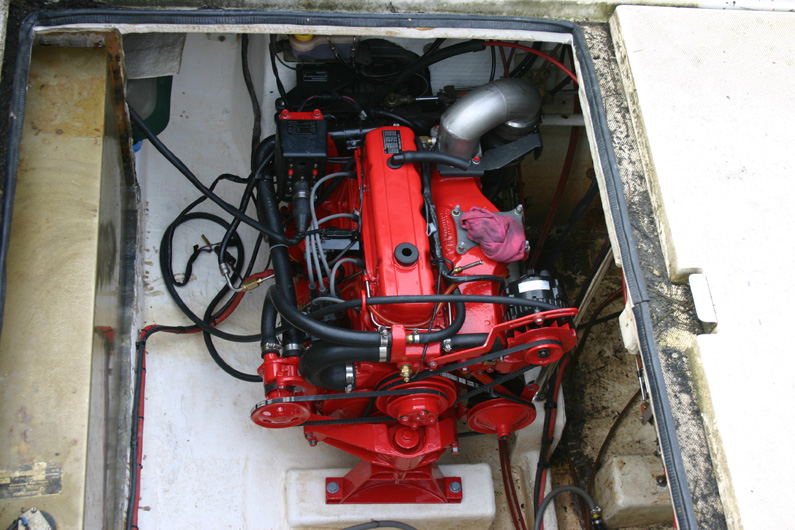

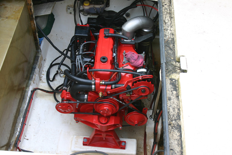

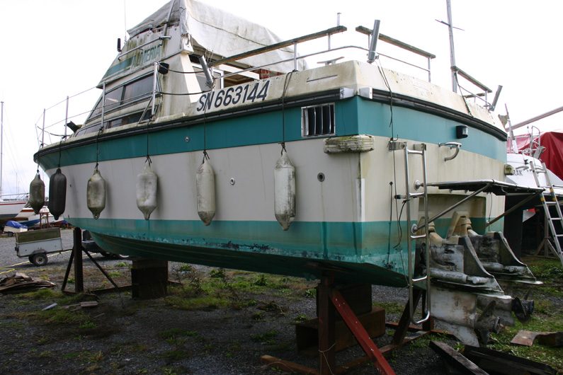

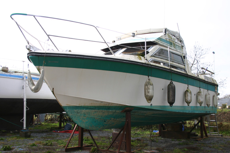

MessagePosté: Sam Fév 18, 2012 7:52 pm
Enregistré le: Mar Fév 14, 2012 12:45 pm
Messages: 182
Localisation: Bretagne sud
Image .
MessagePosté: Sam Fév 18, 2012 7:53 pm
Messages: 182
Image .
Messages: 182
Image .
Messages: 182
Image voici les photos de la bête

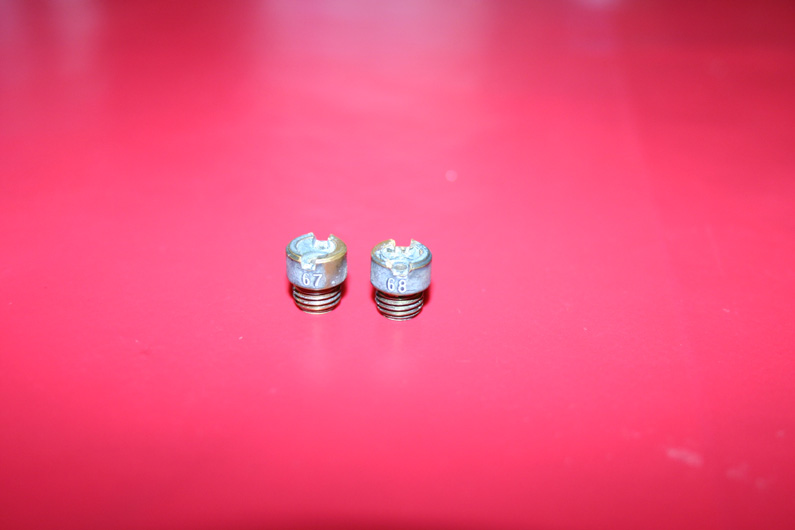

Image maintenant j'ai avancé sur la refection du carbu et la je n'es pas la même reference d'écris sur ma nouvelle power valve par rapport à l'ancienne est-ce normale? est ce que c'est juste un chiffre auquel on ne porte pas attention ou est-ce que ça devrait être exactement les mêmes?
Et sur les jets que j'avais ce n'est pas non plus les mêmes numéros d'inscrit dessus, est ce que c'est normale aussi? j'ai un marqué 67 et l'autre marqué 68 ?

P'tain, c'est carrément énorme, comme rafiot !!:blink:
Ca doit commencer à ronfler, avec deux moteurs...
Si y'a bien un milieu où faut fiabiliser à mort, c'est bien le bateau...
Y t'arrive une couille sur le bord de l'autoroute, boarf, rien de grave...
La même couille au large avec une barcasse, t'es mort !!:side: :S

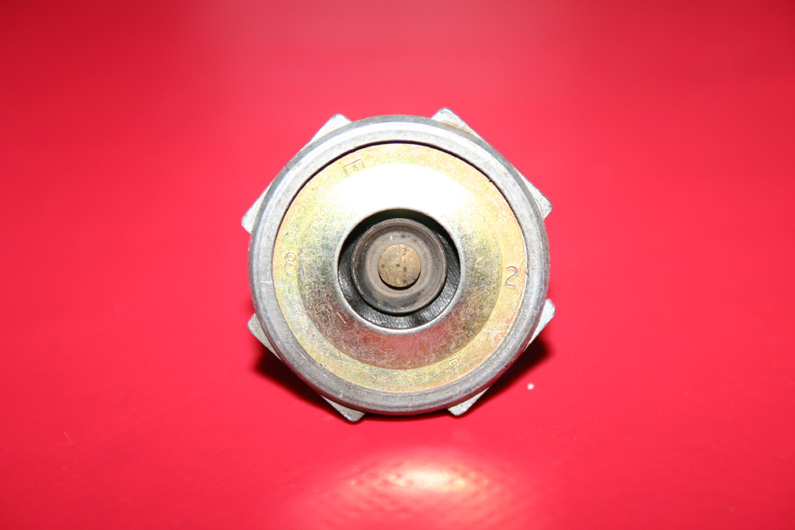

Messages: 182

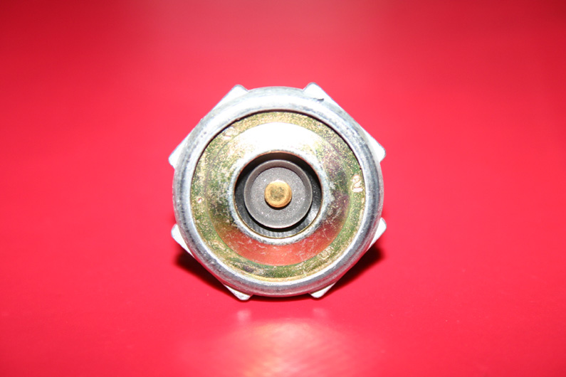

Image celle la, la vielle est marqué E5 82 alors que la nouvelle est C5 12
MessagePosté: Sam Fév 18, 2012 8:16 pm
Messages: 182
Image voici les jets
MessagePosté: Sam Fév 18, 2012 8:51 pm
Belle bête en effet :woohoo:
pour les gicleurs , je pense que c'est pas trop grave pour un point en plus ou moins.
par contre pour la power valve , Raf dans son explication dit qu'il faut , avec un depressiometre , diviser par deux la valeur trouvé au ralenti donc ça doit quand même jouer :S

Merci fox c'est là l'avantage d'avoir un bateau avec deux moteurs si un tombe en panne tu as l'autre pour rentrer au port normalement et si tu as un gros problème tu appeles les gardes cotes !

Le coup de diviser par deux ça j'avais vu, je ne sas pas à quoi ça sert:dry: mais j'ai compris que c'était comme ça : ce que je ne sais pas du tout c'est la conséquence. A première vu ce doit être des carbu trafiquer car ne pas avoir les même jets sauf erreur je ne pense pas ça normale et la power valve fournie avec le kit c'est bien le kit référencer pour mon type moteur alors est ce que là aussi ça à été trafiquer?
MessagePosté: Sam Fév 18, 2012 10:36 pm
Le jets doivent être les mêmes
Mais, honnêtement 67 ou 68, c'est pas bien grave comme différence
La power valve, là c'est des réglages voiture que je t'ai donné
Je n'ai aucune idée s'il y a une grosse différence
les chiffres important sont les deux superposés ce sont donc des "25" dans les deux cas
Dans le cas d'une bagnole, c'est beaucoup trop petit pour un "véhicule normal" mais
étant donné que c'est le kit de réfection et que ce sont les mêmes, va pour... "25"?...
Lis les comme ça :
ancienne : E8 25
nouvelle : C1 25
MessagePosté: Sam Fév 18, 2012 11:13 pm
Messages: 182
ok merci donc je continus la refection:)
