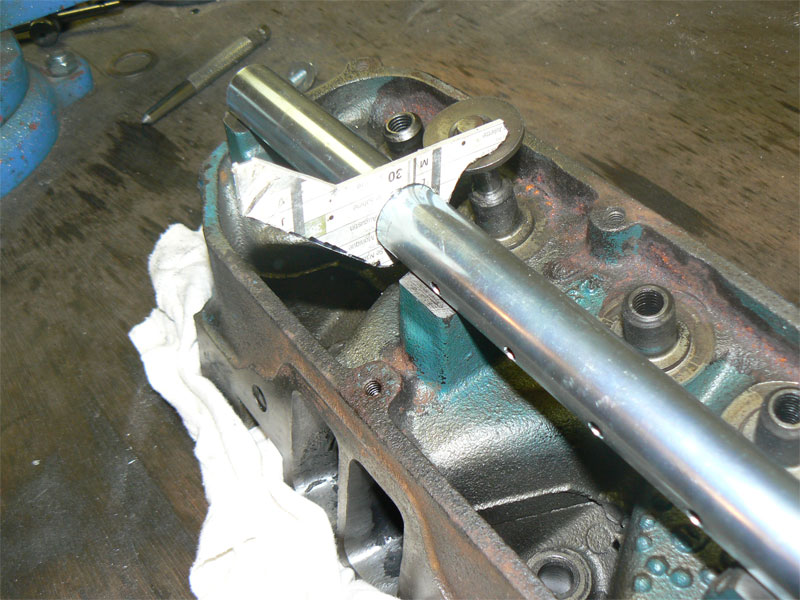

Merci pour les vidéos du Professeur Fox, du coup, plutôt que de commander l'outil, j'ai décidé d'en fabriquer un, ça m'a pris comme envie de chier :blink: :blink: en premier je découpe un gabarit en carton de la forme idéale, je prend toujours du carton de calendrier rigide, il se tient bien et on peu même faire des pièces à plis avec... Image

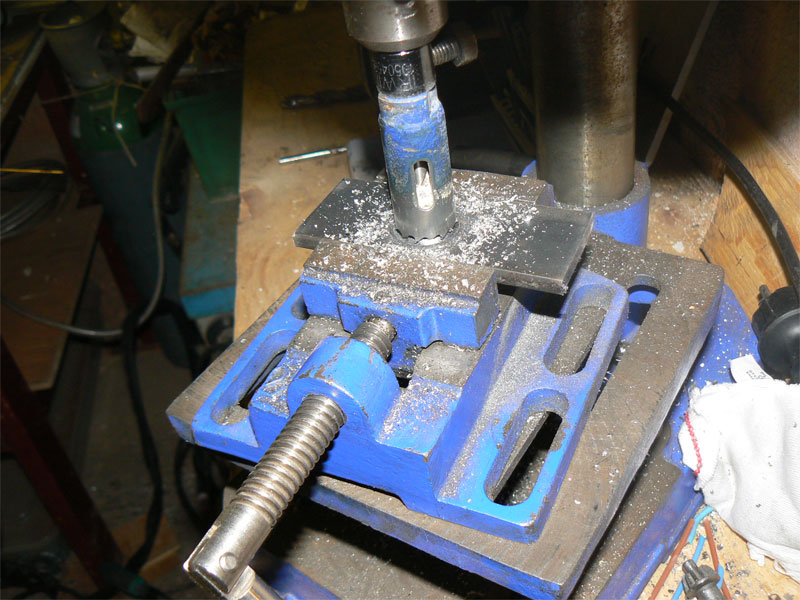

Le plus chiant dans tout ça, c'est de faire les trous de 22,5 dans le plat de 5 d'épais, heureusement j'ai quelques trépans acier et j'en ai un de 22...;) Image

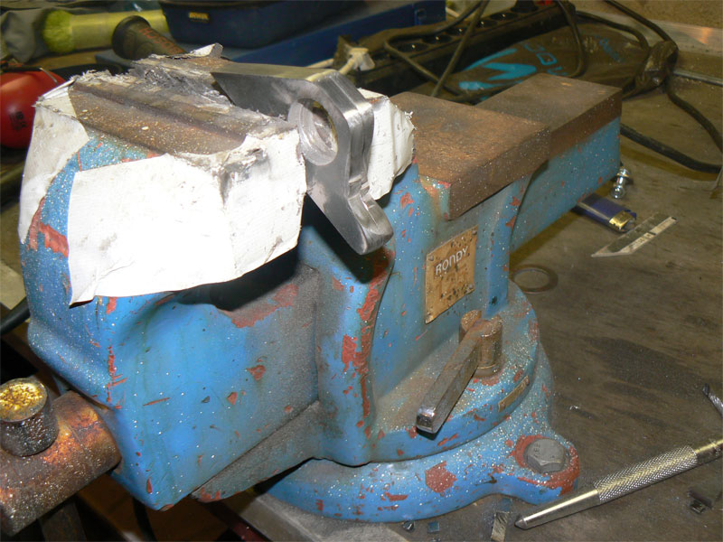

Après y'a plus qu'à découper le plat à la disqueuse pour dégrossir et après je réalise les contours des pièces à l'aide d'une carotte et d'une roue à lamelles, les 2 pièces sont serrées les deux en même temps dans l'étau pour qu'elles aient le même profil à l'endroit qui va appuyer sur le retainer... Image

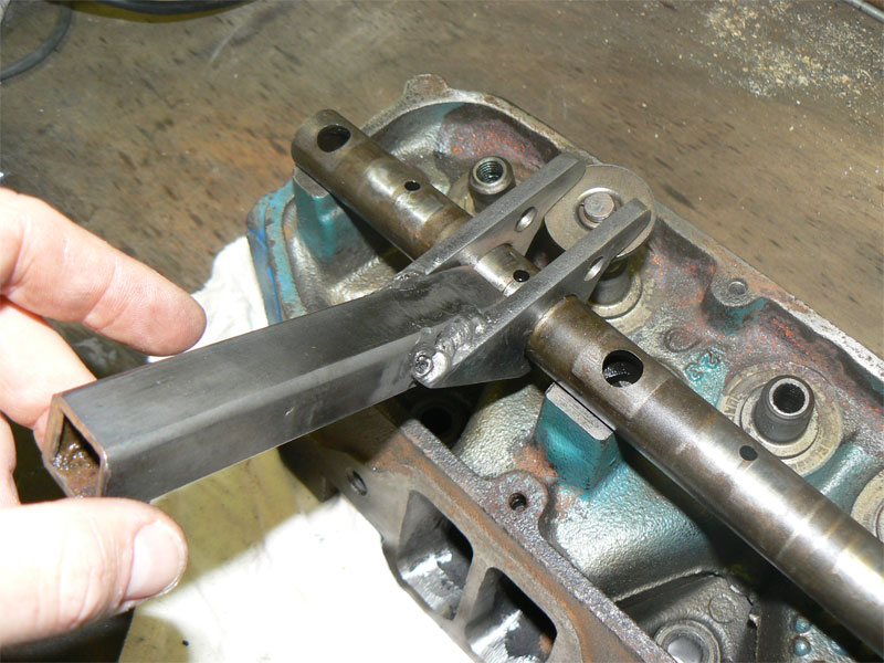

Après j'assemble les 2 cotés à un tube carré de 20x20 et soude le tout avec la bonne inclinaison pour éviter tout le merdier de la pipe d'admission une fois tout monté sur le bloc...
Excusez les soudures au TIG, j'suis pas encore maître de mes gestes, mais bon, ça devrait tenir... :S :S :S Image

Ca m'a pris une heure, c'est un peu plus que 10 minutes, mais j'suis content du résultat et ça fait pas trop bricole, bien sûr j'aurais pu dessiner ça et le faire couper au laser, mais faut arrêter la branlette des fois :) :) :)
