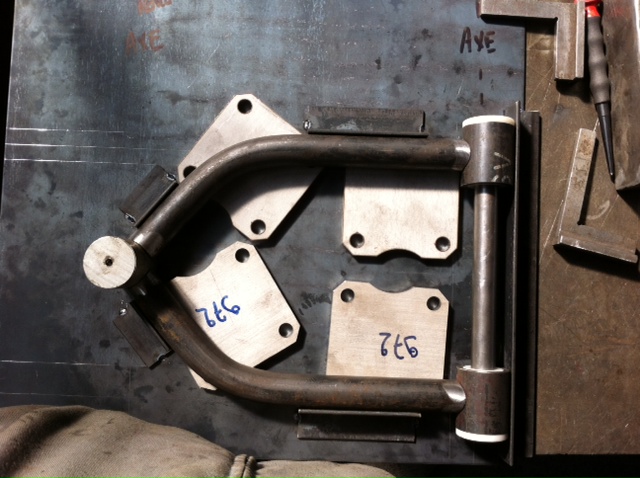

une petite photo du premier bras inférieur en cours de réalisation.
le plus long est de faire les gabarits j'ai passé tout mon samedi matin là dessus. Image

très joli...je me pose un 'tite question, tu mets quoi comme fusée ?, t'as cintré les tubes à la cintreuse hydraulique, ils font quel diamètre ?
la partie cylindrique est usinée pour recevoir une rotule ?, on voit pas bien sur ta photo.
Pour l'épure des triangles inférieurs t'es parti d'un relevé de cotes sur des triangles existants ou tu as conçu tout seul ?
Très beau boulot en attendant :woohoo:

nono540 écrit:
romain écrit:
Les photos du we prochain seront plus parlantes.
Les cintres sont faits avec une cintreuse à main. En ce qui concerne les cotes, je faits un mixte entre les cotes du bras d'origine, mes contraintes matérielles et les modifs que j'apporte. Comme je veux réutiliser les fusées d'origine, je faits usiner une pièce qui vient dans la rotule normale.

Bonsoir,
Deux remarques : c'est votre modeste opulence stomacale qui vend vomir sur l'établi ou me guourge ?
Pourquoi avoir cintré les tubes plutôt que les avoir laissé droit et ensuite partir en pointe ?

Tof écrit:
Sans rien y connaître, je dirais que deux tubes soudés à 90° sur la partie du bout formeront un ensemble plus rigide que deux tubes droits en pointe, soudés avec juste quelques ° d'écart...:huh:
Cordialement
comme il faisait froid, j'étais bien habillé et j'avais un mètre dans la poche de gauche. Non monsieur, je n'ai pas un gros ventre.
pour le cintrage, mes petits camarades ont en partie répondu, il y a une autre explication en plus : l'amortisseur vient se fixer à l’intérieur du triangle et l’arrondi permet d'avoir plus de place.

romain écrit:
Ha bin oui, boulet que je suis...:whistle: :whistle:

Ah bein oui quel con je suis , si c'est un montage combiné ressort/amorto qui passe dedans effectivement il faut un poil de place .
