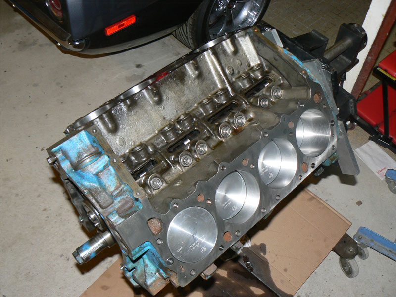

Du nouveau, j'me suis remis péniblement sur le 383 (du mal à oublier mon dernier périple aux US, toujours le moral dans les chaussettes...), j'ai remonté mon piston N°4 sur la bielle que j'ai ramené de là bas, le bas moteur est enfin assemblé, l'AAC enfilé.... Image

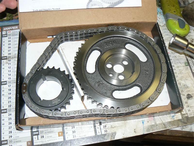

Problème, quand j'ai déballé ma superbe distrib Comp Cams, c'était trop beau :woohoo: :woohoo: , mais j'ai vite déchanté au moment où j'ai présenté la couronne sur l'ACC, rien ne va, pas de centrage sur l'AAC, impossible d'assembler le bouzin :angry: :angry: :angry:, j'ai vérifié la référence chez Summit, c'est bien pour BBM, j'y comprend nib..., j'ai vérifié la ref sur le paquet, c'est bien la bonne, le pignon se monte sur le vilo mais la courrone, c'est carrément impossible, il faudrait usiner une interface entre elle et l'AAC, du coup j'me retrouve avec un truc qui sert à rien.
Je me demande si c'est pas fait exprès pour être monté sur des AAC Comp Cams pour big bloc mopar, mon AAC est un mopar performance, j'vai commander une distrib mopar perf, ça m'apprendra à vouloir gratter 40 dol...
Si quelqu'un trouve l'utilité de mon kit, qu'il me le dise :S :S :S
'tite photo du bouzin Image

c'est quoi comme AAC, il y a 2 sortes, avec 1 ou 3 boulons pour fixer cette couronne.
MessagePosté: Jeu Déc 01, 2011 6:54 pm
Chal340 écrit:
C'est un standard avec 1 boulon central, c'est ça qui chie :angry: :angry: :angry: , je viens de regarder le descriptif, c'est marqué mais j'avais pas fait gaffe car je pensais qu'il n'y avait pas 2 types de montage, dans l'cul LULU :blink: :blink: :blink:

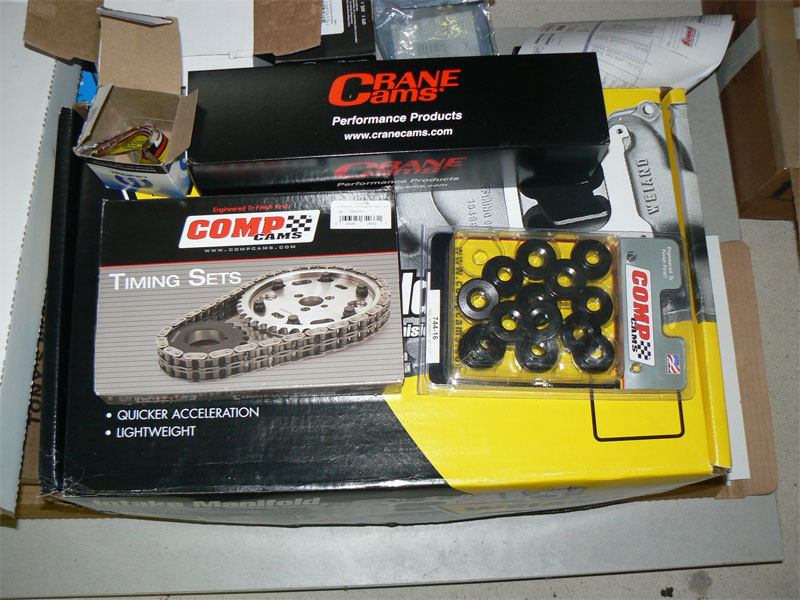

Et une commande summit.... une, payée pour la première fois avec Paypal...;)
Une distrib Comp Cams 3104 avec fixation sur AAC par un boulon...
16 ressorts doubles 96874 - crane cams, hauteur 1,8 fermée - 1,2 ouverte - pression 328 Lbs à 1,2
16 coupelles 7° Comp Cams 744-16 en rapport avec les ressorts doubles
16 locks 7° comp cams 603-16
et d'autres petites merdes qui portent la note à 360 $....
A plus tard pour d'autres aventures, l'alignement des portées d'admision entre les conduits de la pipe et ceux des culasses va être un grand moment de copeaux :lol: :lol: :lol:

La commande summit est arrivée (2 semaines de back order sur les ressorts :angry: :angry: :angry: ) je vais pouvoir attaquer le remontage définitif des culasses après l'alignement des portées d'admission.... Image

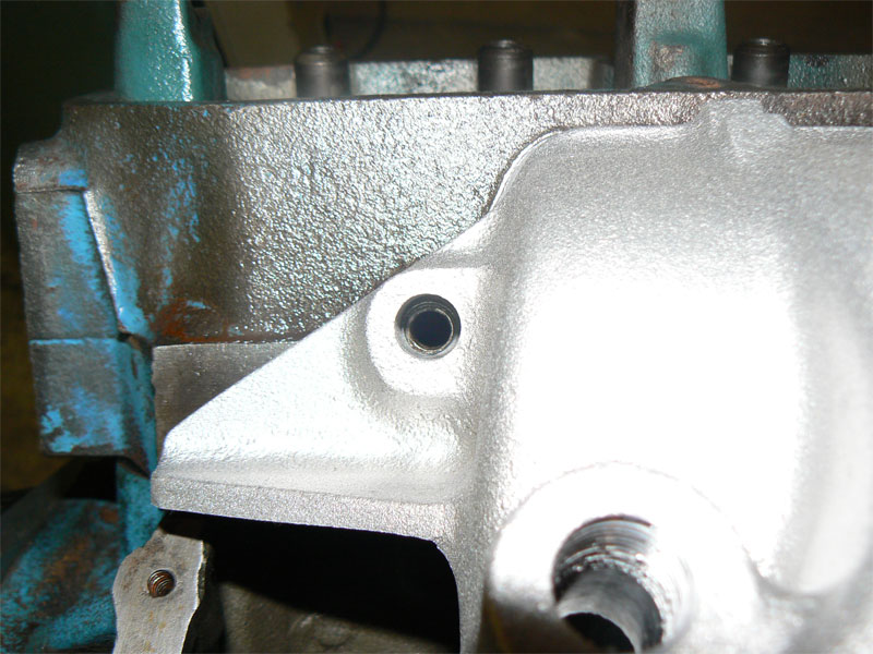

Salut, j'ai bossé sur les portées d'admission cet AM, en premier j'ai monté les culasses sur le bloc en mettant des rondelles entre sur le plan de joint pour simuler l'épaisseur du joint de culasse Image
MessagePosté: Mar Déc 27, 2011 7:34 pm

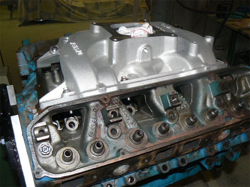

Après j'ai "collé" à la graisse les joints de pipe d'admission pour qu'ils restent en place et j'ai monté la pipe Image
MessagePosté: Mar Déc 27, 2011 7:39 pm
J'ai vérifié l'alignement des trous de fixation, ce que j'avais prévu se confirme, comme j'ai descendu les culasses de 6 dixième d'épaisseur, les trous de vis de la pipe ne tombent plus pile poil en face des taraudages des culasses, la photo n'est pas hyper claire mais on devine que l'alignement n'est pas top...les trous de la pipe demandent à descendre... Image
