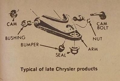

Les triangles supérieurs se règlent avec des gros excentriques visibles à l'intérieur du compartiment moteur (un à l'avant, un à l'arrière de la tour d'amortisseur), la hauteur de caisse se règle avec une grosse vis sous le bras inférieur, elle agit sur la précharge de la barre de torsion concernée...
les "grosses tiges filetées" c'est tes biellettes de direction qui agissent bien sur le para
les excentriques dont parlent Fox doivent agir sur le carrossage
le reste n'est sûrement pas réglable car l'angle de de chasse est donné par la forme et la position de la fusée. cet angle se modifiera si on agit sur la hauteur de caisse par exemple.

Pas sur charger et coronet en jouant sur les reglages du triangle superieur droite et gauche tu modifie la chasse si tu va contre sens l'un de l'autre
il a des excentriques de chaque coter avec des reperes
On vois les cam de chaque cotés

Il faut, en premier lieu, régler la hauteur de caisse avec les vis logées dans les bras inférieurs de suspension.
Le carrossage et la chasse se règlent en même temps grâce aux "cam bolts" de fixation des triangles supérieurs jusqu'en 1972 de mémoire. A partir de 1973 sur les B body, le réglage se fait de mémoire avec les deux vis de triangle à desserer et un crantage de réglage.
Le parallélisme se règle avec les biellettes de direction. Il vaut mieux avoir un peu l'habitude avant de s'aventurer mais un pro digne de ce nom s'en sortira sans souci.
Avec des pneus modernes, une voiture stock aime bien 2° de chasse, -1° de carrossage et une légère pince.
