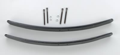

avant tous je tiens à vous remercier tous pour les nombreux avis échangé ici , des méthodes pour relever l'arriere d'une caisse y en a plusieurs chacune avec ces avantages et inconvénients et je doit avoué que je suis aux anges car nous les avons tous sans exception développé sur ce topic .
Alors rebander les lames à un cout et n'est pas garantie dans le temps , les amortisseurs gonflable ou à combiné ressort offre une solution peut onéreuse et garantie un résultat instantané mais leur débattements sont limité et surtout force en un endroit qui n'est pas prévue à l'origine donc pas durable , rallonger les "Shackles" est à ma portée mais offre un gain assez mineur et j'ai besoin de plus que cela donc en dernier recours et vraiment pour gagner éventuellement un ou deux cm .......
......... la solution que j'ai retenu est la solution du "Add-A-Leaf Kits" , intercaler dans le jeu de lames une lame de longueur équivalente a la deuxieme ou la troisieme afin de redonner le tonus sur chacun des cotés , ces lames issue du 4*4 semblent relativement solide pour faire le travail avec obligatoirement le kit U-bolt qui ira avec . Au besoin j'ajusterai finement avec les shackles si le besoin s'en faisait sentir .

Des jumelles plus longues reste la solution la plus simple et economique, mais pas la moins bonne ! ça rajoute de la precontrainte, tu peux même en faire avec plusieurs trous et modifier rapidement ta hauteur de caisse;)
MessagePosté: Ven Sep 03, 2010 9:59 am
dodge5 écrit:
Faut cogiter quand même un chouïa: d'origine, les axes sont solidaires d'un des côtés, c'est pour eviter qu'ils "s'avachissent" au premier virage...Si tu te contentes de deux bouts de ferraille avec deux trous, tu vas te retrouver avec des lames qui "dansent du cul" comme Marty the Cop au Sparta un soir de "nuit mousse"...
Soit faut une maousse entretoise qui bloque sévèrement la chose, soit faut souder un des boulons...(comme à l'origine...)
Et forcément, une fois soudé, le côté "réglable" de la chose est vachement moins évident... :P
