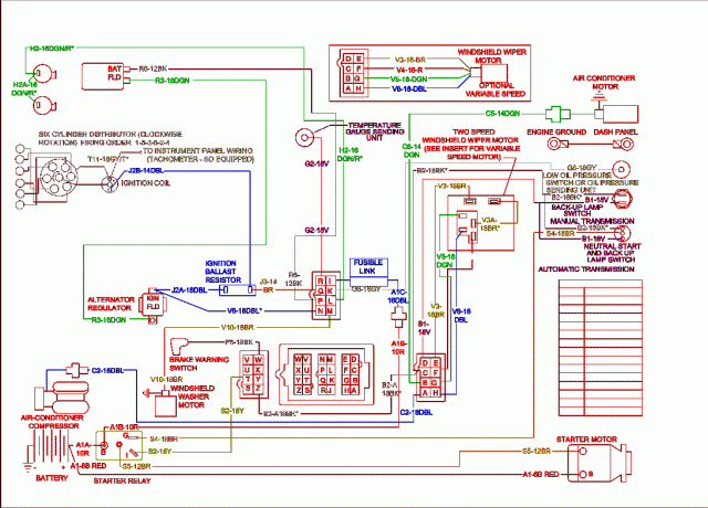

j'ai un schéma electrique que voici, sinon j'ai la revu technique pour valiant je te scannerai les schémas qu'il y a dedans.

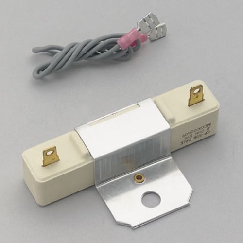

sinon as -tu regarder ton ballast, car la mienne ne démarait pas à cause du ballast,

merci pour le schéma, mais j'ai trouver pile poil correspondant a mon année modele sur Mymopar ;)

Salut, sur ma charette, le montage est un peu plus compliqué que d'origine, mais tant que ça marche... Le relais du démarreur est relié à la batterie et au démarreur, en passant par d'autres relais... Donc, plus compliqué que d'origine. Le ballast peut effectivement foutre sa merde s'il est grillé, il est d'ailleurs là pour griller à la place du reste.

même avis que Fox,cela m'arrivait souvent il suffit que la batterie soit vieille, mais regarde aussi le ballast resistor,(photo) et branche en direct les deux fils ensemble pour voir,

Le ballast qui foire est un grand classique, mais il empêche juste d'avoir de l'allumage, il n'empêche pas le démarreur de tourner...
ah oui, quel crétin je fais;) je ne suis pas bien reveillé:)
