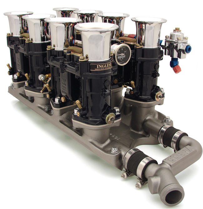

ah bah vl'à aut'chose
y'a la version "maquillage soft" aussi :laugh:
de toute façon c'est de l'adaptation, donc à chacun de définir sa propre finition.

a mais c'et jolis mais ça colle pas trop à la phylosohie du v8 us , genre grosse gamelle qui chapeaute ou l'excentrique qui met un filtre à air triangle mais pas plus !!!!!!!

MessagePosté: Mer Sep 02, 2009 5:34 pm
Messages: 3151
Hello les gars,
Super sujet, c'est mon rêve absolu depuis longtemps.
L'avantage ne porte pas sur les CFM, mais c'est surtout que chaque corps s'occupe indépendament de chaque cylindre, à la différence d'un 4 corps sur une admission single plane qui entraine des turbulances , un gros volume d'air avec de l'inertie etc..
Bref avec 4 Weber IDE ou DCOE c'est l'étape juste avant l'injection.
Seuls problemes sur les mopar:
- Il n'y a eu à ma connaissance que 2 modèles d'admissions fabriquées pour le SBM et elles sont extremement rares (j'ai un raccourci ebay "Weber intake" que j'active chaque semaine et je n'en ai jamais vu une seule en plus de 2 ans)
- Les 4 carbus + linkage + cornets ne sont quand même pas donnés.
- Je pense que ca ne passe pas sous le capot même avec les cornets les plus courts.

oh arrivé là faut faire une découpe dans le capot !

MessagePosté: Lun Sep 21, 2009 12:02 am
Enregistré le: Jeu Juil 31, 2008 12:13 am
Messages: 1345
Suffit de remplacer les deux solex par un weber 4 corps sur un Range ou une SD1 V8 (ex moteur Buick) pour comprendre que c'était pas la peine que les ingénieurs se cassent le tronc pour adapter ces daubes...Depuis 3 ans que j'ai pratiqué la greffe je n'ai plus retouché aux réglages; alors qu'avec les Solex, ça déconnait plein tube et quelle " surconsommation"!:P
