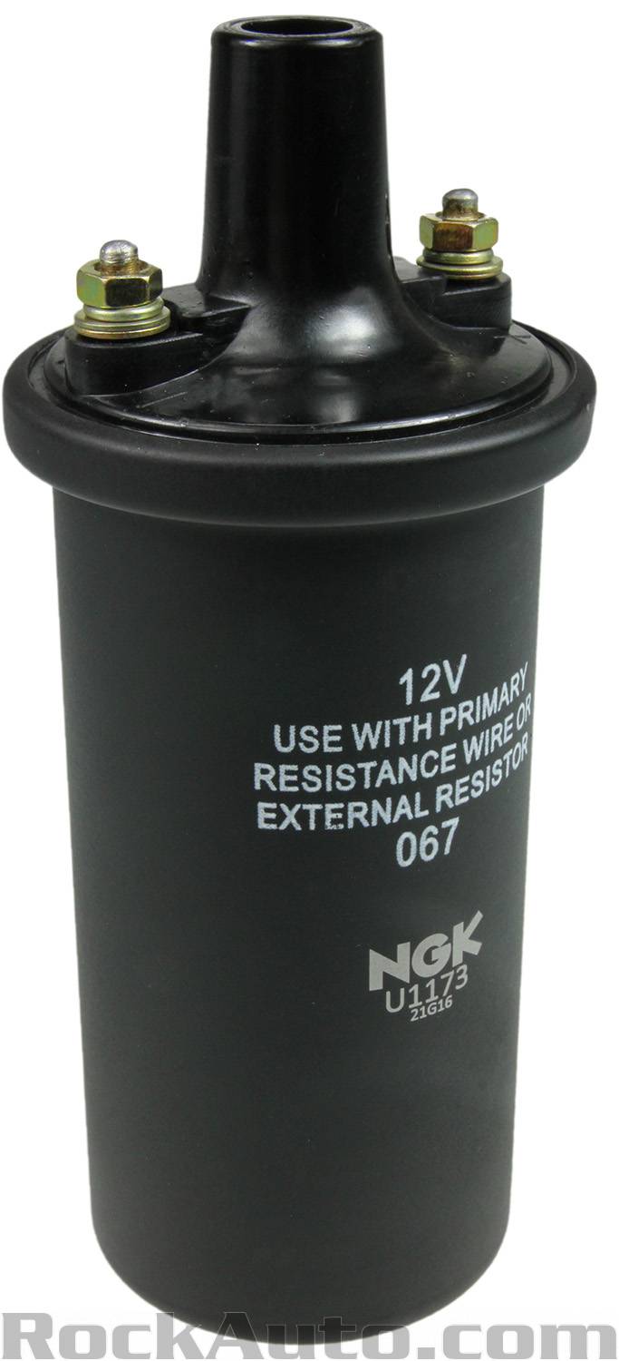

Scat Pack a écrit:
Les bobines de nos Mopar d'origine "non-bricolées" sont donc des bobines 9V?
Toutes les bobines prévues pour un ballast (c'est généralement écrit dessus) sont en effet prévues pour une tension primaire autour de 7-10 V, j'avais été étonné de ne trouver que 7v sur un 390 ci Ford de 1970 (et pas de soucis d'allumage). Donc leur mettre 12v en permanence n'est pas souhaitable, elles vont chauffer puis ...
Un allumage électronique a une impulsion beaucoup plus "haute" mais plus "étroite" donc la puissance dissipée est moindre et on peut descendre la valeur ohmique du primaire à moins de 1 ohms. Ce sont les bobines prévues pour un allumage électronique style Accel ou MSD. Je me suis rendu coppte que sur mon Mercury y'avait une bobine "FlameThrower", la compagne indispensable à l'allumage électronique Pertronix ! Sauf que sous le chapeau de l'allumeur y'avait des vis platinées ... La bobine (sans ballast) chauffait énormément, je lui ai mis un ballast en attendant d'installer un Pertronix. C'est logique qu'elle chauffe, l'impulsion d'un allumage vis platinée est bien plus large en temps donc il y a de l'énergie à dissiper.
Morale, pour des allumages conventionnels à vis platinées, utiliser des bobines (avec ballast) avec une résistance autour de 2-3 ohms. Pour un allumage électronique utilisez la bobine prévue pour et on peut descendre sous 1 ohms en résistance primaire (moi je reste à 1,5 comme conseillé...).
On accuse souvent le ballast de pires maux, c'est vrai que s'il se coupe ben on démarre pas mais à moins d'avoir un moteur (très) high perf un allumage avec ballast et vis n'a rien de déshonorant et ça a équipé des millions de voiture, même des "hemi" de 400 ch !!!! C'est surtout la qualité des composants refabriqués (vis et condensateur) qui nuit aux performances et à la longévité.
Commentaire: Y'a marqué 12V mais à utiliser avec ballast, donc c'est une bobine "moins de 12v ..." Et à ne pas utiliser avec un allumage électronique !
NGKU1173.jpg [ 65.63 Kio | Vu 3656 fois ]

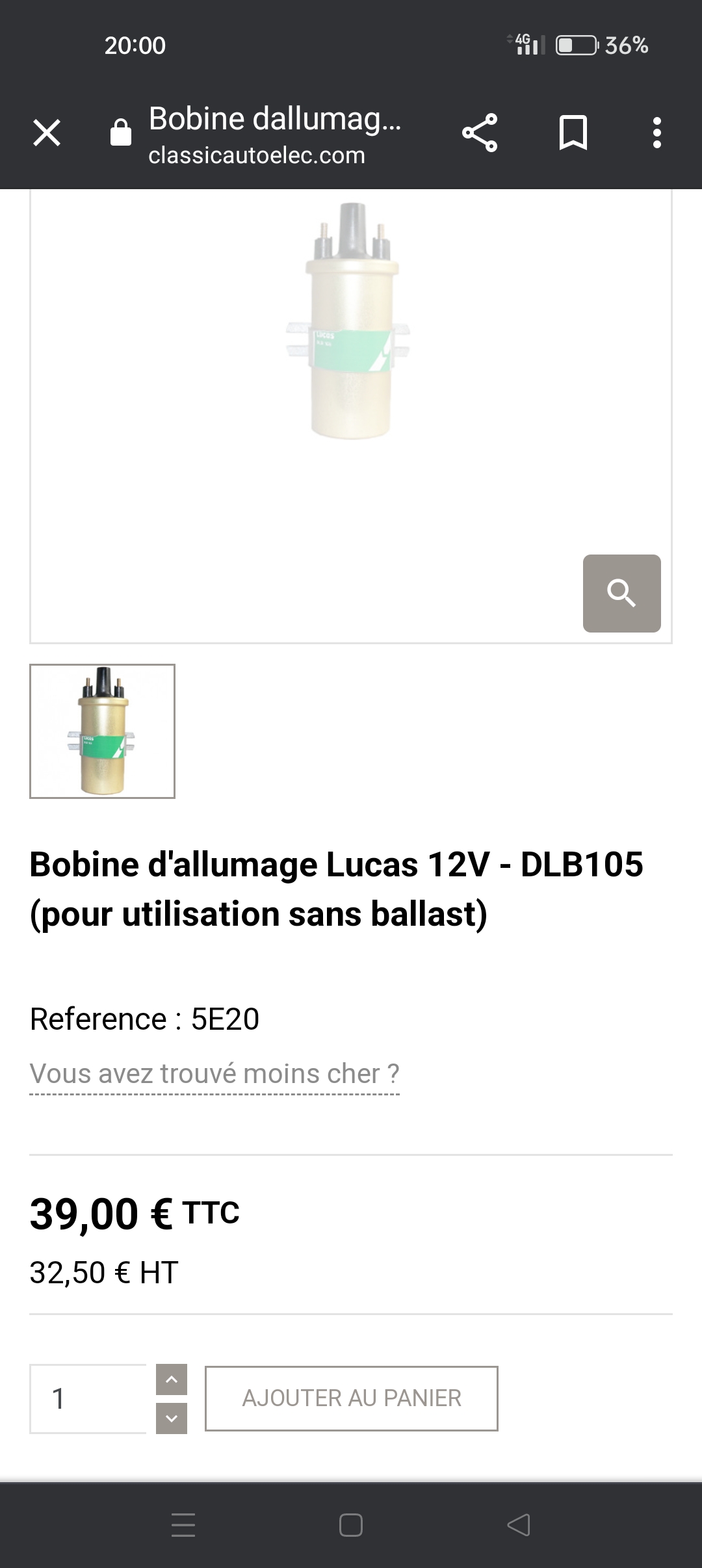

Screenshot_2023-12-30-20-00-07-91_40deb401b9ffe8e1df2f1cc5ba480b12.jpg [ 232.48 Kio | Vu 3651 fois ]
Ou alors , il y a ça...
MessagePosté: Dim Déc 31, 2023 3:48 am
Messages: 1260
Celle que tu avais précédemment était aussi une 12V. C'est ton ancien montage qui n'était pas cohérent (allumage à rupteur, ballast mais bobine 12V pour allumage électronique sans ballast). Tu peux acheter la bobine que tu présentes; en avoir une d'avance avec l'outillage de bord n'est pas inutile.

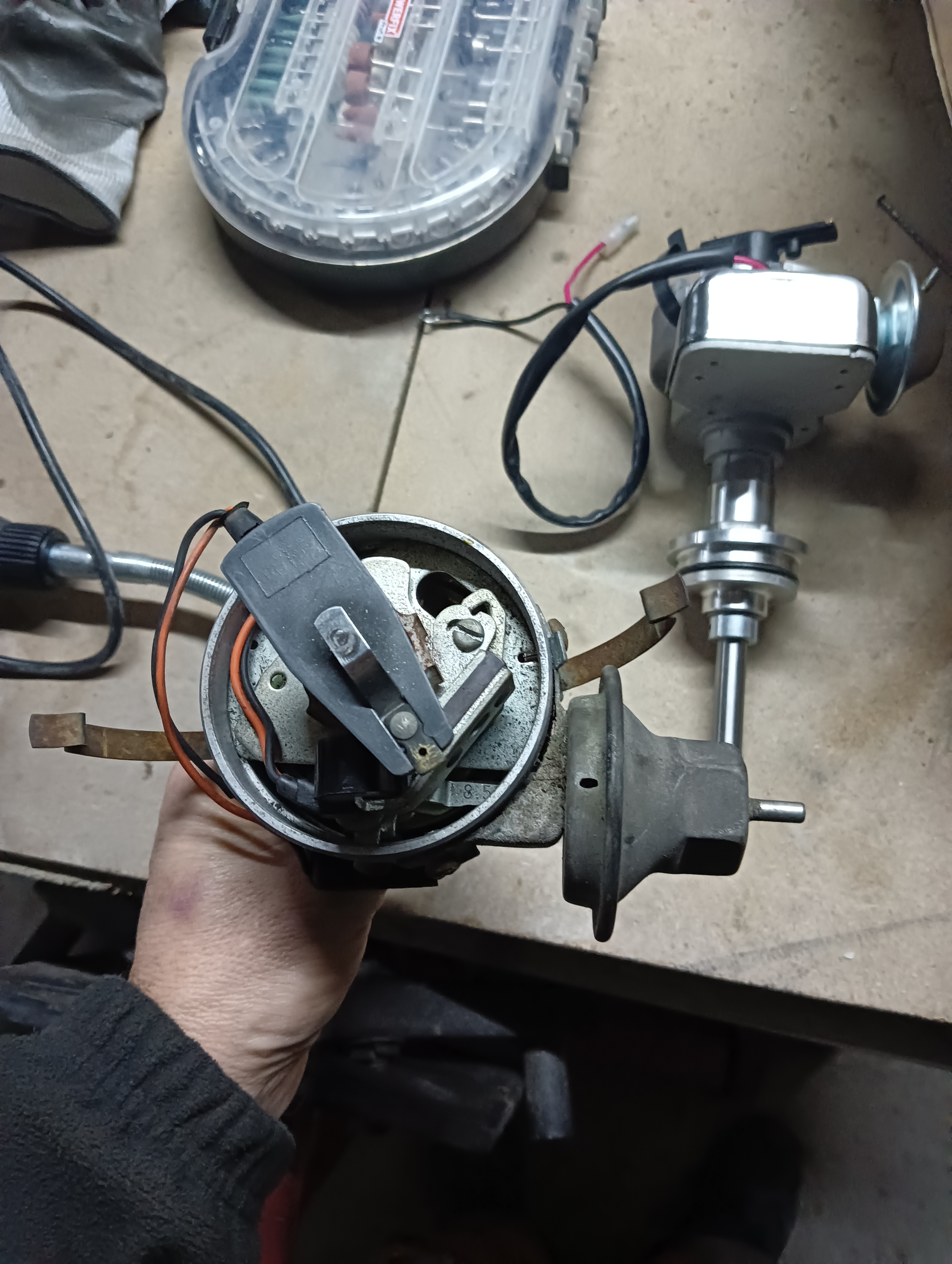

IMG20231224121135.jpg [ 2.67 Mio | Vu 3644 fois ]
Mon ancien distributeur avait un allumage électronique mais donc effectivement le ballast devait être inutile.

Si tu utilises la bobine actuelle MSD, qui a une résistance de 0,7 ohms, le moindre ballast va te faire perdre beaucoup de tension, donc tu la montes SANS ballast !
La Lucas je ne sais pas, on ne voit pas si elle est prévue pour allumage électronique.
[edit] je viens de voir que la Lucas a une résistance de 3 ohms donc elle n'est pas prévue pour allumage électronique ....

Ah d'accord, depuis le début j'utilise une résistance ballast qui en fait était néfaste à mon allumage, ce qui expliquerait peut-être mes problèmes à répétition par forte chaleur de ne pas pouvoir démarrer...
Donc je laisse ce distributeur HEI, je vire le module d'allumage et cette résistance et ON THE ROAD AGAIN !!!!!
