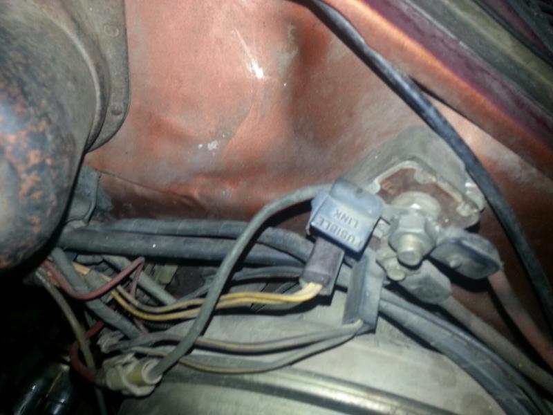

Un fuse link est simplement un fil de section un peu plus grosse que les autres.
C'est peut-être même marqué dessus, ça l'était sur le mien.
De mémoire il se situe juste après la cloison pare-feu vers le mastervac.
Prudence si c'est lui qui est en cause, si il a fait son job c'est qu'il y'a certainement une raison...
 Sujet du message: Re: Court circuit
MessagePosté: Jeu Déc 07, 2017 10:00 am
Tape simplement Mopar fuse link dans Google images tu vas voir à quoi ça ressemble.

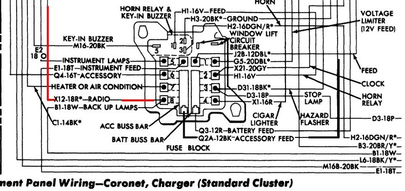

Si le jus revient c'est peut être parce qu'il y a un disjoncteur thermique quelque part qui a mis du temps à revenir à sa position "repos" (connexion). Mais je n'en ai pas vu sur le schéma ...
Il y a 3 fusible links (fil fusible) si le schéma 73 est le même. Un fil fusible ça ressemble à un fil normal de 10-15 à 20 cm de long sauf qu'il y a une connexion à chaque bout, un peu comme une épissure. Si le fil fusible est HS il a une apparence granuleuse, fondue et ça se désagrège quand on touche. Normalement il ne fond pas instantanément mais progressivement, sauf bien sûr s'il y a un gros court-circuit.
Voir le schéma ci-dessous pour repérer.
73chargerwiring.jpg [ 377.25 Kio | Vu 3477 fois ]

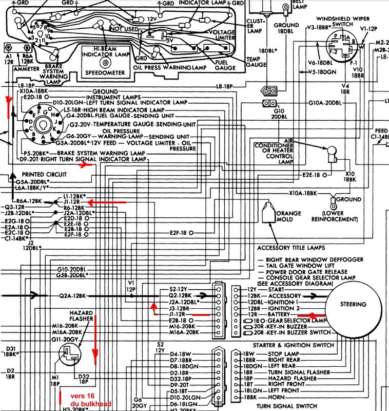

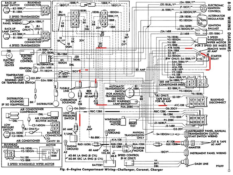

J'ai vu que le fil d'autoradio (rouge) est relié au fusible 8 qui part ensuite (en noir "accessory feed" un fil assez gros, gauge 12, appelé Q12A-12BK sur le schéma) vers le "Neiman". Ça repartirait du Neiman avec un fil "battery" J1-12R (donc rouge). Tout ça va à un noeud de connexion dont un fil va à l'ampèremètre puis au "bulkhead connector" broche 16. Ensuite, côté moteur, c'est un fil A1C-10R (donc gros et rouge ..) qu'il faut suivre , il doit t'amener à un fusiblelink.

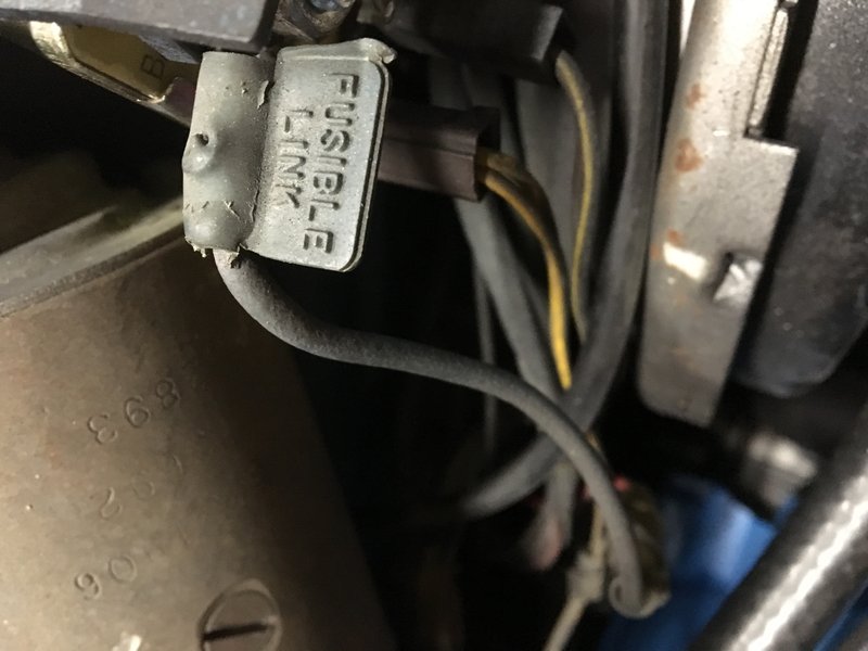

Donc j’ai bien trouvé le fusible link qui est en bonne état:

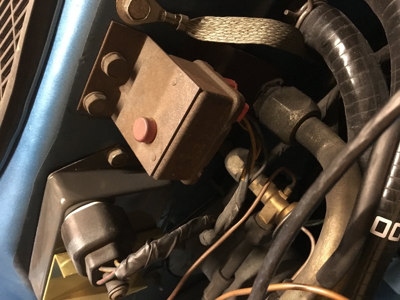

Et j’ai quelques chose qui ressemble peux être à un disjoncteur et que je ne trouve pas dans le manuel:

Est ce qu'il y a du "jus" de chaque côté du fusible link ? Il faut à priori que tu "remontes" depuis le fil de la radio sur le porte fusible vers le moteur en passant donc les étapes intermédiaires (connecteurs de la colonne de direction, de l'ampèremètre, du bulkhead), tout ça avec une lampe témoin (pas une led) ou un voltmètre. Il doit bien y avoir un moment où tu vas trouver du 12 ...
C'est vrai que ton "machin" (relais ?) ressemble à un disjoncteur avec un bouton de réarmement mais je trouve les fils qui en partent bien rikikis... Ils vont où ces fils ? Il y a combien de cosses dessous ? Y'a du 12V sur ce "relais" ?

Sur le disjoncteur il y a 4 cosses, mais qui parte? Difficile à dire car tout mon faisceau est gainé. Il y a 9v entre 2 cosses.

Le truc rond rouge sur le "relais" c'est un bouton, un voyant, autre chose ? C'est mobile ?

Le rond rouge est un bouton poussoir, quand je l’actionne rien de particulier, après comme tu l’as dit plus haut il y a des chances que je l’ai fait disjoncté et quand j’ai appuyé dessus hier tout est redevenu normal!!

Le boîtier avec avec le poussoir rouge est :NOS MOPAR 1974 SEAT BELT INTERLOCK OVERRIDE SWITCH PLYMOUTH DODGE CHRYSLER, car à partir de 1974 il y a une sécurité au niveau de l’assise et des ceintures de sécu pour empêcher le véhicule de démarrer. :roll:
