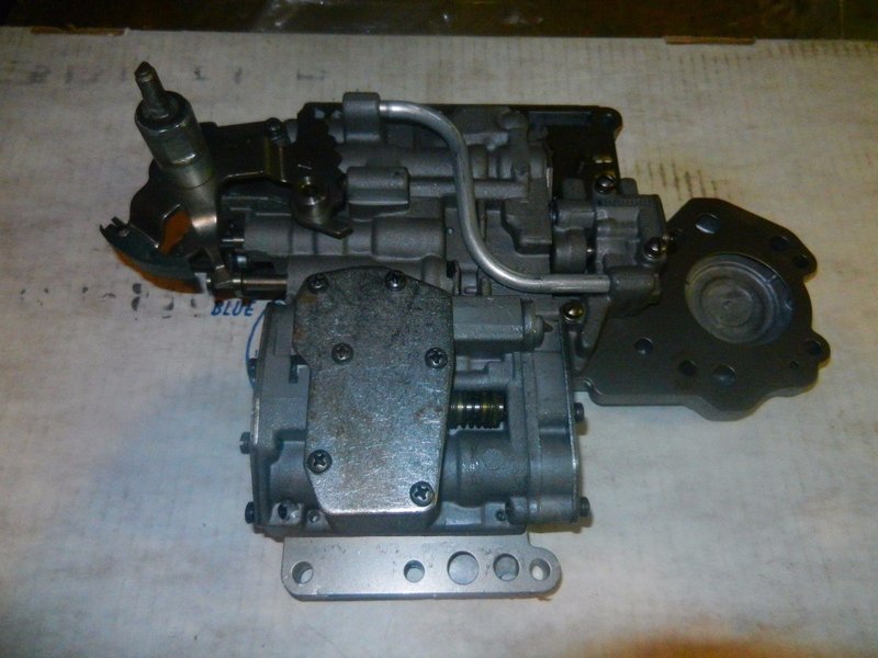

MessagePosté: Mar Oct 17, 2017 8:24 pm
tu peux voir ça en regardant ton valve body si il y a un tube en forme de S sur le dessus pour ça faut demonter ta crepine filtre de boite auto. et demonter ton valve body :whistle: :whistle: :wink: :dance: :dance:
lockup valve body.jpg [ 236.42 Kio | Vu 2087 fois ]
