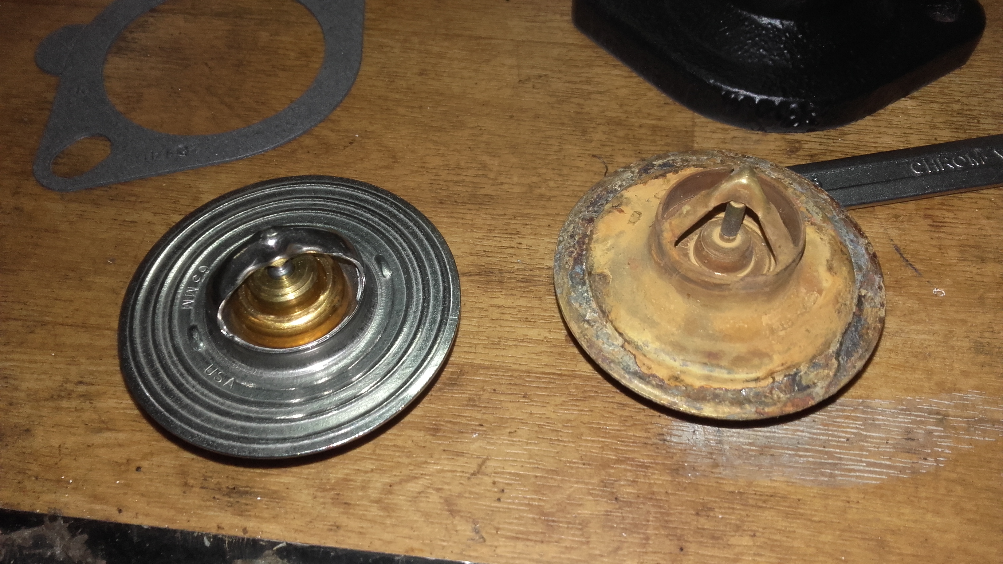

Messages: 1247
Pour nos lanternes Phil, tu perces à l'exterieur de la couronne ou peu importe...
Question con surement mais posee quand même...
Sonde changée et mon ancienne..
20170204_162301.jpg [ 2.49 Mio | Vu 1961 fois ]

MessagePosté: Mar Avr 04, 2017 12:38 pm
Tu perce dans "l'anneau" où il y a les références ou celui après
