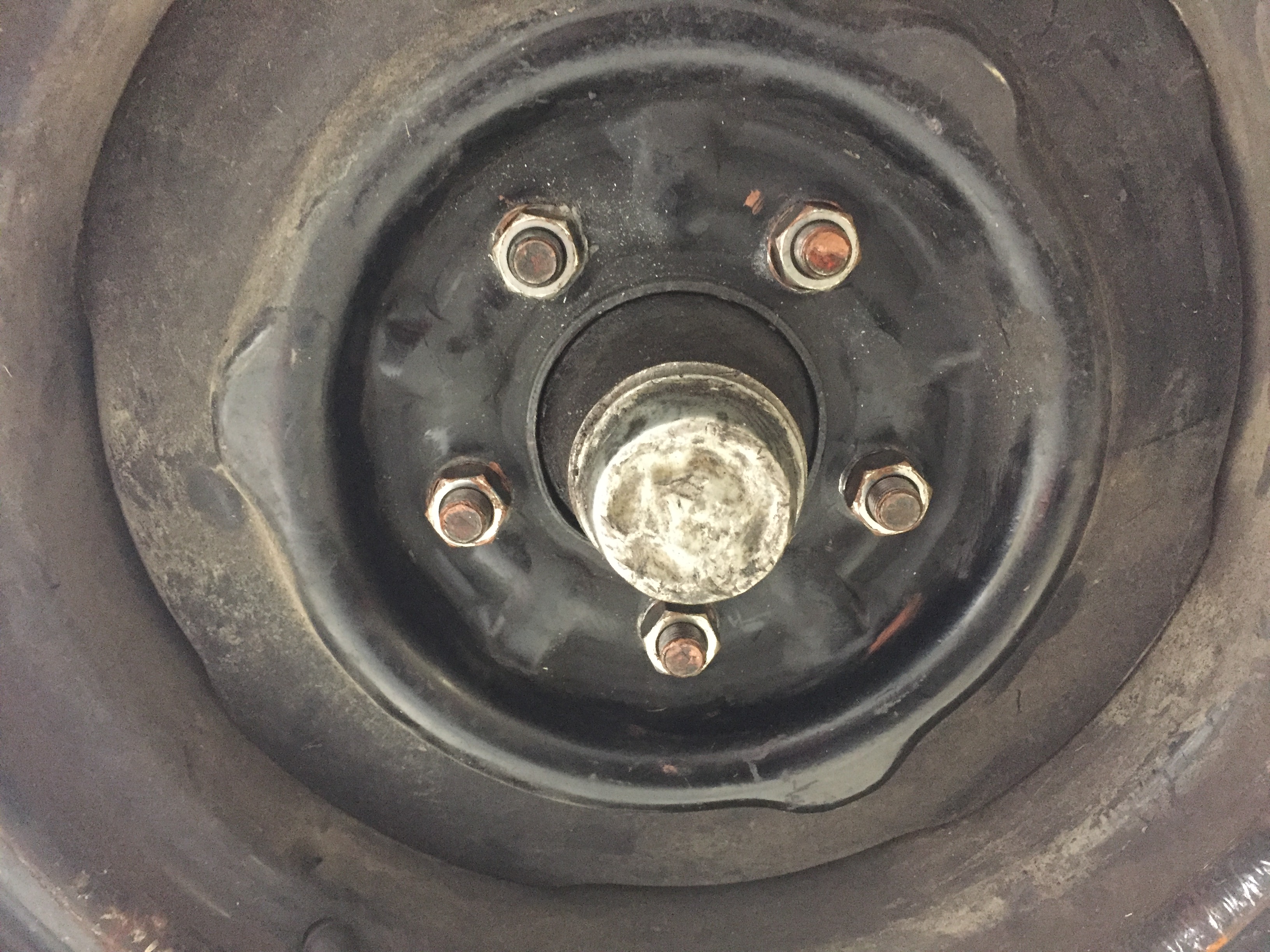

nono540 a écrit:
Aucun souci pour ça, ce sont les écrous qui font le centrage de la jante, comme l'a dit fanfan :wink: , par contre sur la photo on a l'impression que les écrous ne prennent pas long, c'est juste une impression ? :?
Ok,Merci les gars pour vos infos. :wink:
Effectivement les goujons du kit frein à disque av ne sont pas très long.(pas encore testé l'arrière)
Je pense mettre les boulons d'origine de l'auto :mrgreen: qui sont plus court(cela représenté sur la photo) et qui arrive à ras dû goujons une fois vissé.(testé)
IMG_4979.JPG [ 1.86 Mio | Vu 2692 fois ]
Qu'en pensez-vous?
 Sujet du message: Re: Elargisseur de voie
MessagePosté: Mer Avr 12, 2017 11:11 am
Est ce que tes écrous d'origines sont coniques?
si oui, tu peux les mettre. S'ils sont plats, je te le déconseille.
Oui,fanfan les écrous sont bien coniques.
Donc c'est tout bon!!

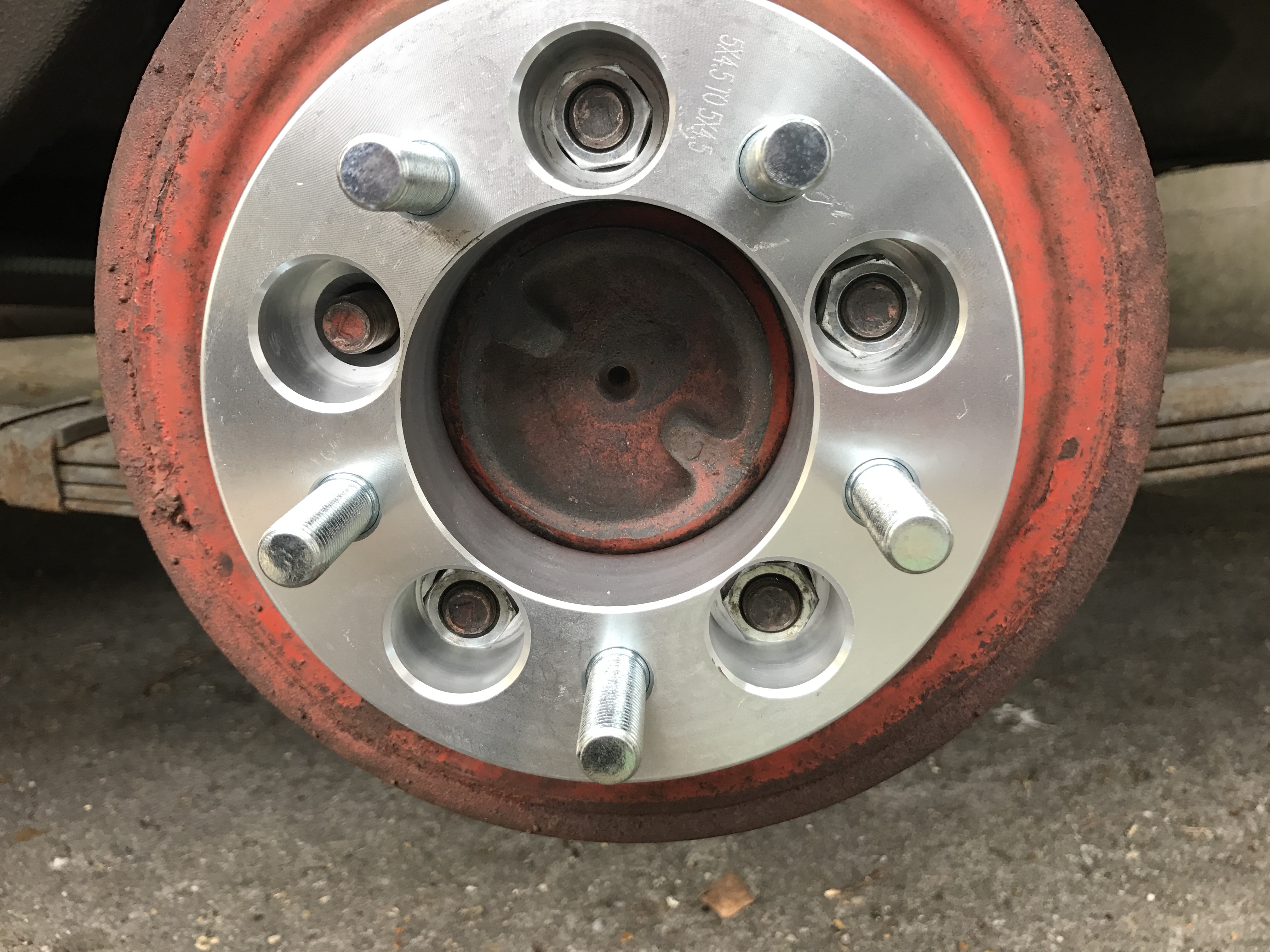

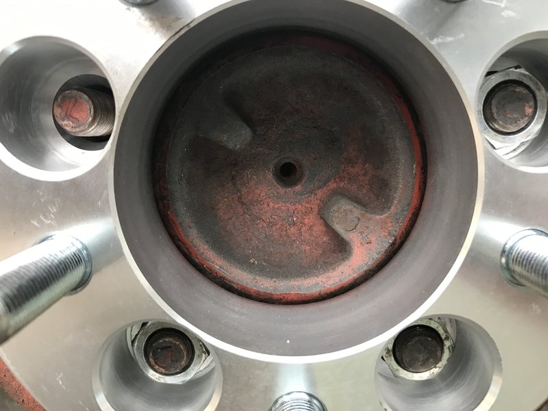

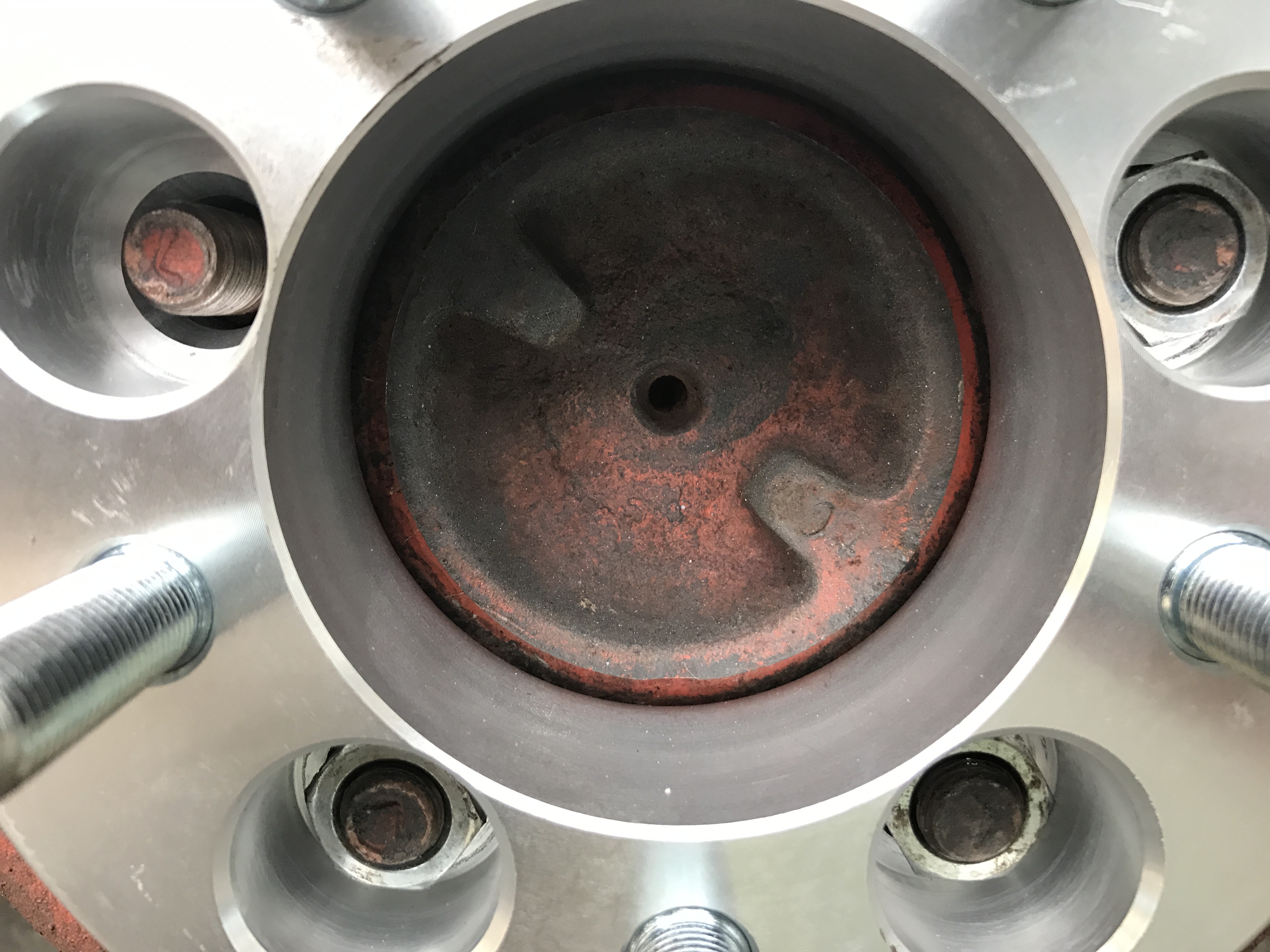

Salut les gars!!! :wink: Et bonne fête de Pâques
Aujourd'hui test d'un élargisseur de voie, assez satisfait du rendu :D
Par contre, l'égarlisseur s'encastre pas dans le moyeu comme prévu
82,2mm de diamètre vendu au lieu de 71,5mm :x
Y a-t-il réellement un risque à roulé comme ça avec c'est élargisseur de voie???
Merci pour vos commentaires.
IMG_0348.JPG [ 2.24 Mio | Vu 2608 fois ]
IMG_0349.JPG [ 1.78 Mio | Vu 2608 fois ]
MessagePosté: Lun Avr 17, 2017 12:08 am
Bein quand t'auras mis le 5ème ecrou, que tu as bien serrer sans forcer en étoile pour que cela se mette en pkace puis bien serrer à bloc toujours en étoile, y a pas de soucis ! C'est les écrous qui centrent l'élargisseur et la jante. Sur une européenne, c'est le moyeu parce qu'il n'y a pas de goujons. C'est des vis qui viennent serrer la jantes et le moyeu qui centre.
Sur les americaines. C'est les écrous coniques qui centrent la jante et ton elargisseur.
